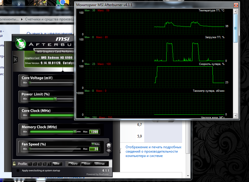

Somch писал(а):
Потестил маленечко...в простое нормально работает....При разгоне куллера на 100% так же вырубает....один раз откатал в WoT и при выходе в ангар выкинуло....драйвера тоже многие пробывал толку 0((
99% какой то локальный перегрев. выложи график афтербурнера как темпа растет - комбустер запусти или аналогич ненадолго.

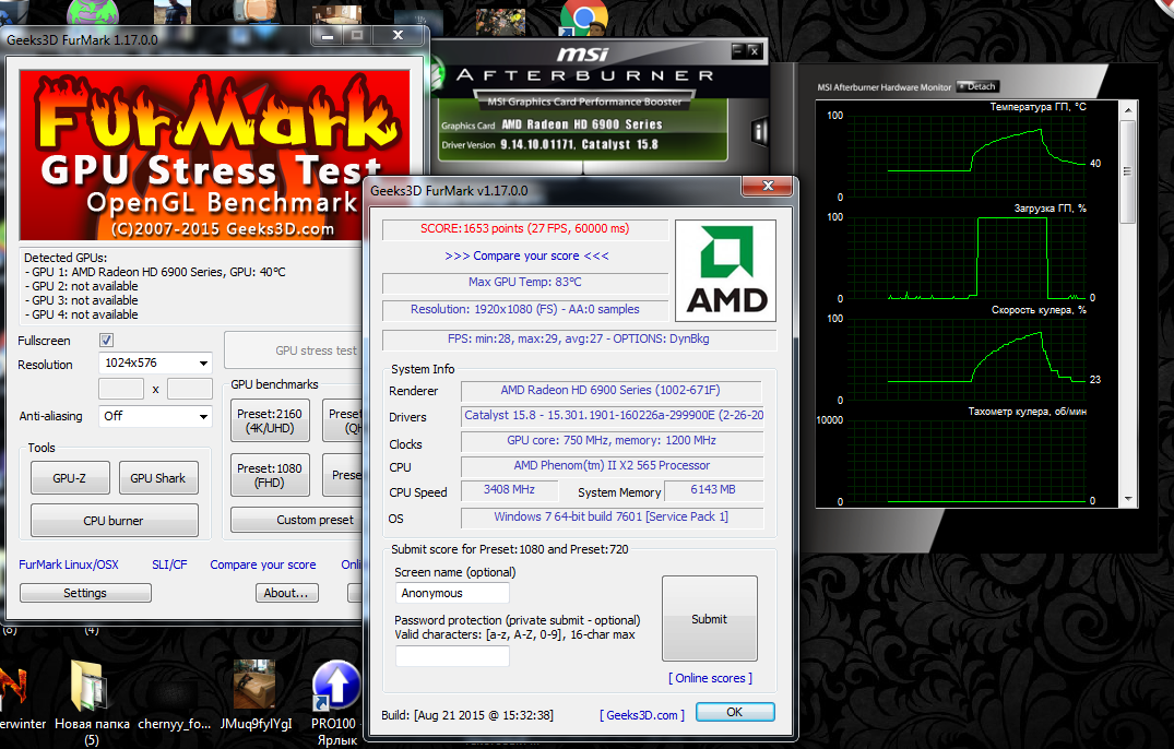

С фурмарка пойдет?
Чтото типо такого сделать? эт при оценке системы вылезло....(с дравами каторые в АБ написаны просто ошибка в оценке вываливаеться и все)

Somch писал(а):
С фурмарка пойдет?
да типа этого и надо.
Вот сделал)

Somch писал(а):
Вот сделал)
ага! разрешение можно было и повыше, конечно, но ладно. если не путаю темпа доползла до 80? как то больно шустро растет, я бы уже обеспокоился. причем, судя по кривой следующая остановка 100гр.
не пробовал частоту понизить и посмотреть как будет?
отвала точно никакого нет, так что остается перегрев.

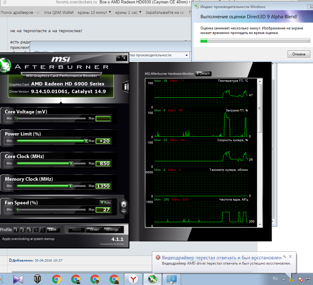

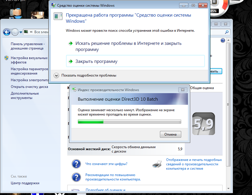

Регистрация: 30.04.2016
Dart-s писал(а):
да по мин. ставь. надо ж понять в чем глюк.
Поставил все по минему в АБ отыграл боев 5-6 в WoT(на 6 или 7 шторка) Оценка Виндовс так и не проходит шторка вылетает на Декодировании мультимедиа...Я уже в печали ....У меня кстати нету пластины на памяти есть только радик на мосфетах...
Добавлено спустя 15 минут 3 секунды:
Вот при этих частотах просто вырубает драйвера
врарар.png [ 279.6 КБ | Просмотров: 1338 ]
так я не понял: через сколько вылетает при мин частоте и норм.
и кстати почему 850х1350? там же сток должен быть 750х1200 МГц это просто разгон или кто то биос правил?
