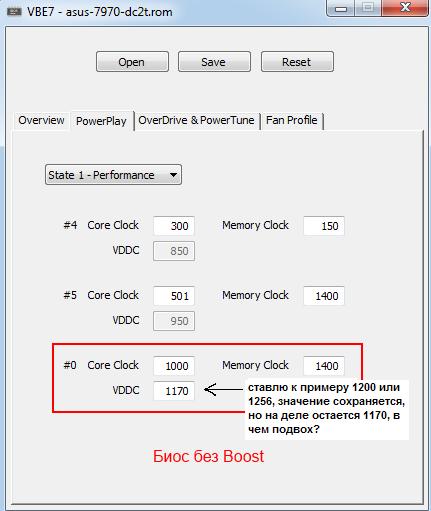

Люди, подскажите такую вещь, редактирую БИОС от Sapphire 7970 прогой VBE7, меняю частоты ядра и памяти, обороты куллера, параметры Power Limit, и самое главное вольтаж для видеоядра, все меняется и остается таким же, каким я задал в редакторе VBE7, кроме вольтажа на видеоядре, в чем может быть подвох, почему вольтаж остается на значении заданном по умолчанию?
В самом отредактированном БИОСе если его открыть с помощью проги VBE7, показывать будет, что вольтаж стоит тот, который я задал, но стоит запустить любую прогу для мониторинга напряжения на видеоядре, допустим MSI Afterburner, GPU-Z или любой графический бенчмарк, который отображает частоты и напряжение, то везде будет показываться, что напряжение заданное мной в самом БИОСе, не является таковым, а сброшено до номинального, хотя частоты и скорость вертушек отображается четко та, которую я указывал лично, в чем же может быть дело?
Прикреплю наглядный скрин:

Daiman дрова переустанови
Благодарю за совет. Я просто прошил заново родной БИОС выставив при этом стандартное напряжение, перепрошить заново не проблема, но поможет ли переустановка драйвера после процедуры прошивки или это вы так, на угад совет дали?
Спасибо!
ASUS VW246H(2ms)_i7-2600k (4800MHz)_MSI GTX 780 Lighting(1250/7000MHz)_AsRock Z77 Extreme4_G.Skill 16Gb DDR3-2133MHz_Logitech g400s 1000Hz(1ms)
Регистрация: 12.08.2008
Откуда: Простоквашино
не уверен, но случаи похожие были в профильных темах 280/280х
