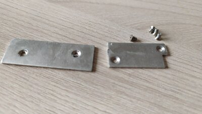

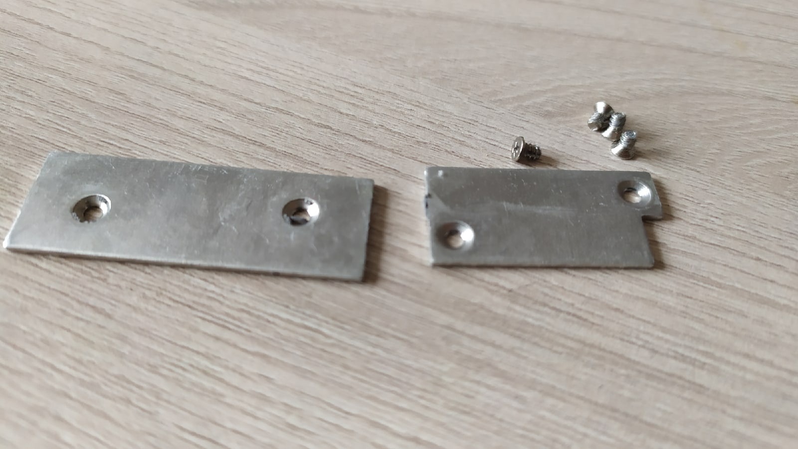

радиатор не удачный. вскрытие показало.
над чипом и под ним были проставки прикручены. эти проставки ложились на прокладки с памятью. но даже сняв эти проставки и оставил прокладки для охлада памяти температура всё равно высока, хотя не под 90, под 86.
остается понижать напругу и пл.

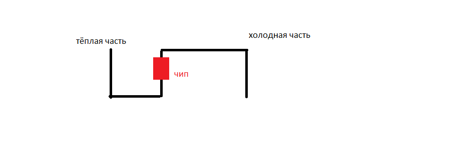

такая же. в коментах я там автору писал.
измерил пирометром, не равномерно нагревается труба. труба дело...
3050.png [ 4.38 КБ | Просмотров: 1013 ]
Регистрация: 31.12.2010
Как замеряли, снимали кожух или с вентиляторами как-то? Трубка ведь блестящая - пирометр будет показывать что угодно, скорее всего температуру воздуха около нее, а в правой части радиатора явно больше, лучше рассеивается, соотвественно меньше температура. Так что не факт, что проблема в трубе. Хотя может криво пропаяная/опресована с радиатором, или прижима на чип нет...

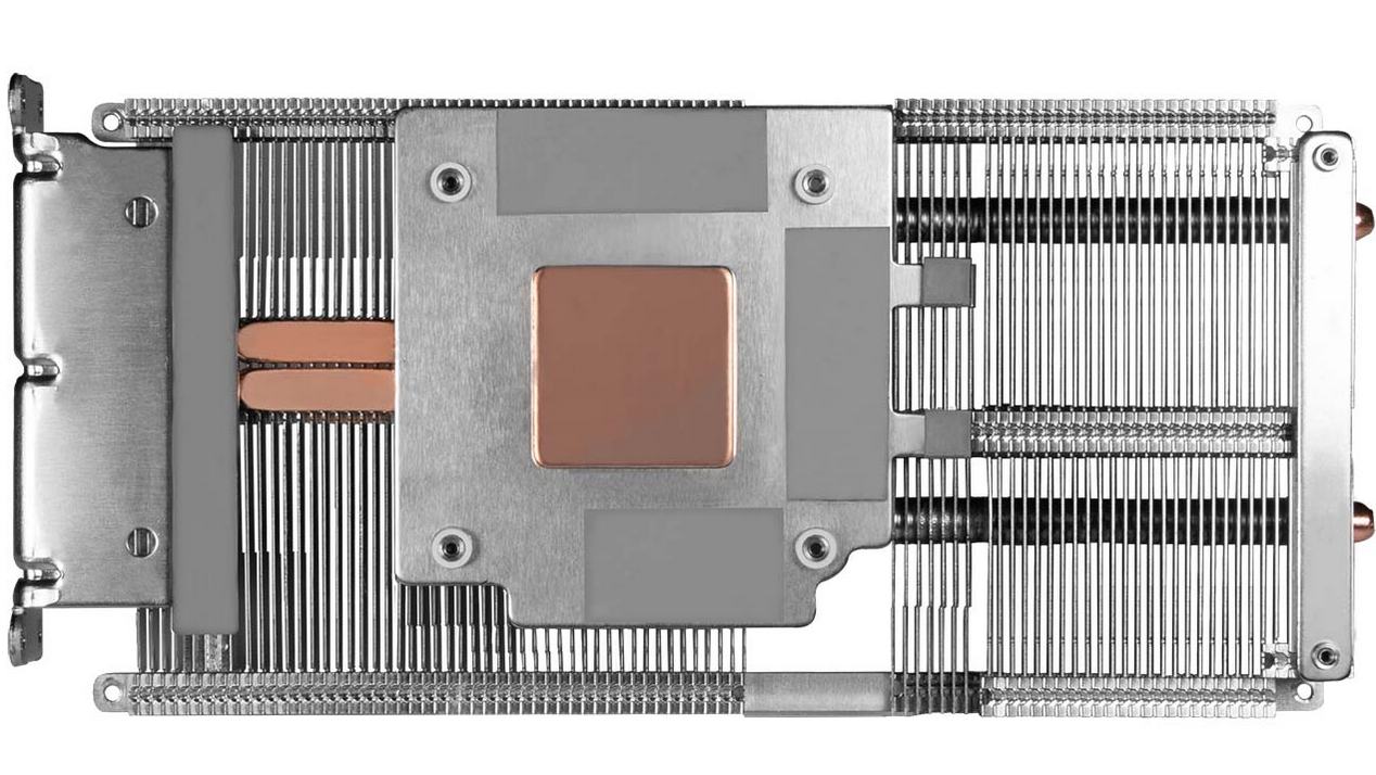

deniskaaaa1 Такой радик?
Screenshot_33.png [ 880.21 КБ | Просмотров: 980 ]
