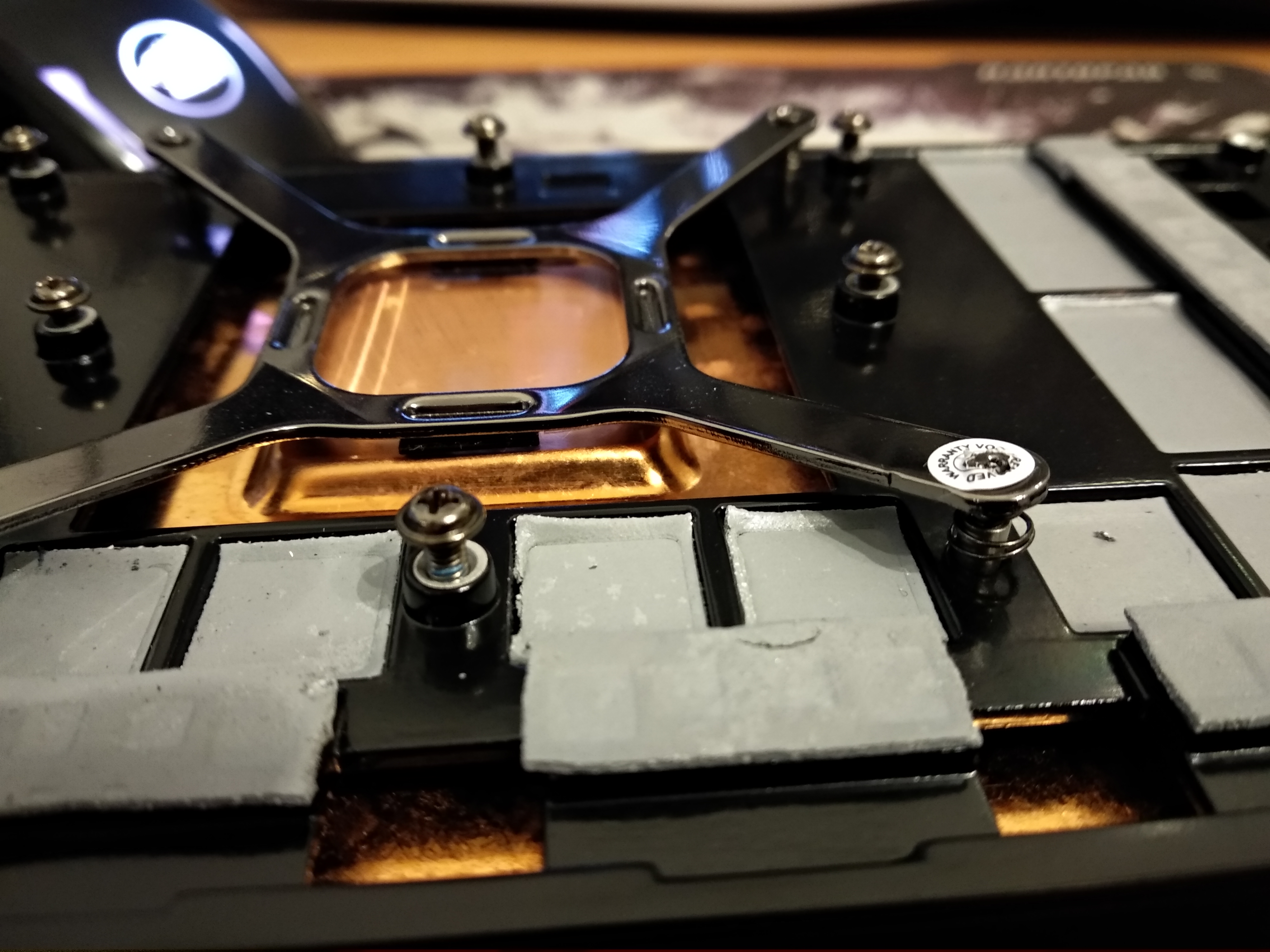

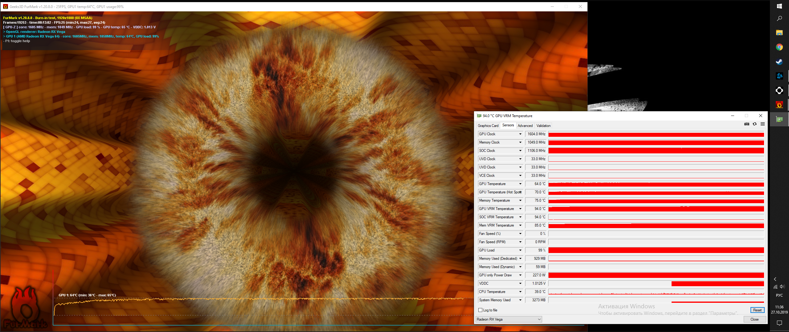

x_amz писал(а):
Вчера прогнал бублик около получаса - 63 градуса на ГПУ, 89 ВРМ. Дома хз сколько, по ощущениям около 30.
Прижим водоблока недостаточный, я думаю.. закручивал гайки вручную, шестигранные муфты под пластинами со стороны водоблока не достают до PCB видеокарты 2-3 мм, боялся перетянуть. Бэкплейт просто лежит сверху)
Да вы месье не ищите легких путей, не в обиду не сочтите.
Выложите больше фоток пожалуйста, очень интересно как все устроено.

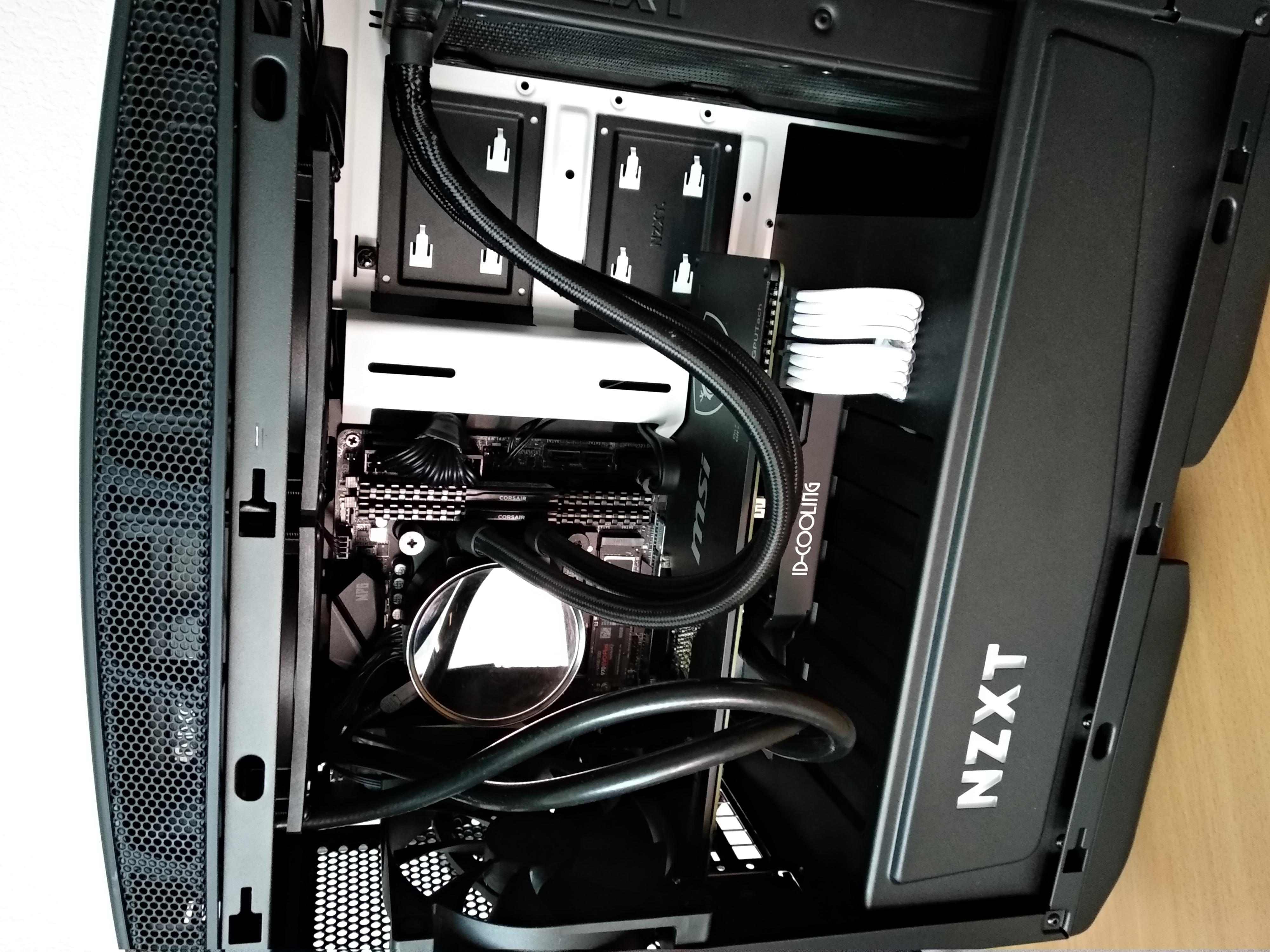

3дмарк + доведено до конца
Я не понял какие фото вам нужны.. Корпуса или видеокарты?
Комментарий к файлу: корпус NZXT Manta
IMG_20191027_080756.jpg [ 3.97 МБ | Просмотров: 1324 ]
У вас прошивка от LC что ли? и какой кулер стоит? у меня память не брала больше 1050, но настраивал еще во времена "турбины".
Комментарий к файлу: бублик
бублик.png [ 4.05 МБ | Просмотров: 1324 ]
94 градуса на ВРМ.. теперь жду алюминий)

Watercool74 писал(а):
а радиатор какого размерчика? и скока вертушек на нем?
радиатор на ГПУ - СЖО ID-cooling frostflow 240vga
радиаторы на ВРМ - пока ничего, жду алюминиевые 20 шт из китая 9х9х5 мм, комплектные от водянки показались мне слишком большими (16х13х5 мм)
Бэкплейт сзади не прикручен к РСВ видеокарты, жду пластиковые гайки из китая
