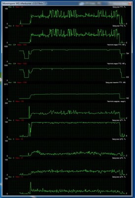

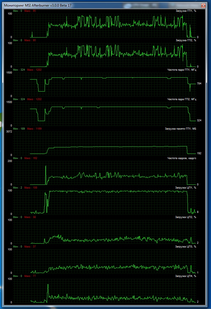

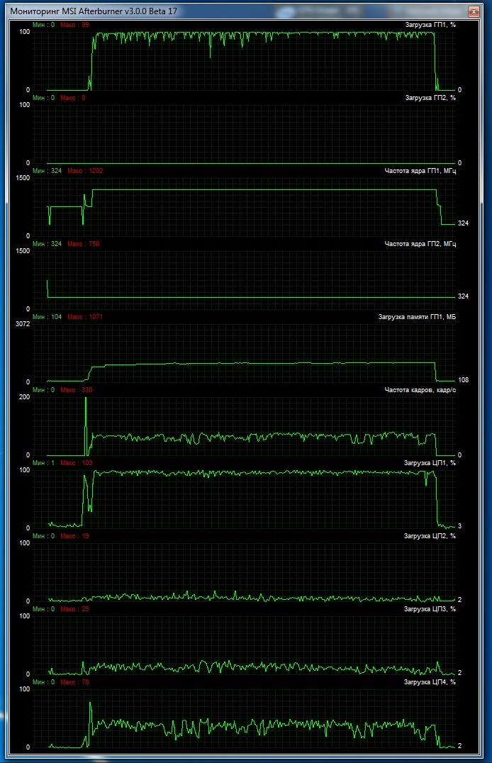

1. График со SLI плюс фпс.
2. График на одной в\к плюс фпс.
3. GPU MIST - тестируем видеокарту на "заикание" (micro-stuttering)
сделал графики :)
1. sli off
2. sli on
при включенном слае в снайперском режиме фпс значительно выше, чем на 1 карте.
а низкая загрузка карт обусловлена лишь процессором. если задействуют все ядра, то вырастет и загрузка карт мне кажется (можно конечно сбросить разгон с процессора и проверить, но лень :))
sli off.jpg [ 270.17 КБ | Просмотров: 1278 ]
sli.jpg [ 316.45 КБ | Просмотров: 1278 ]
