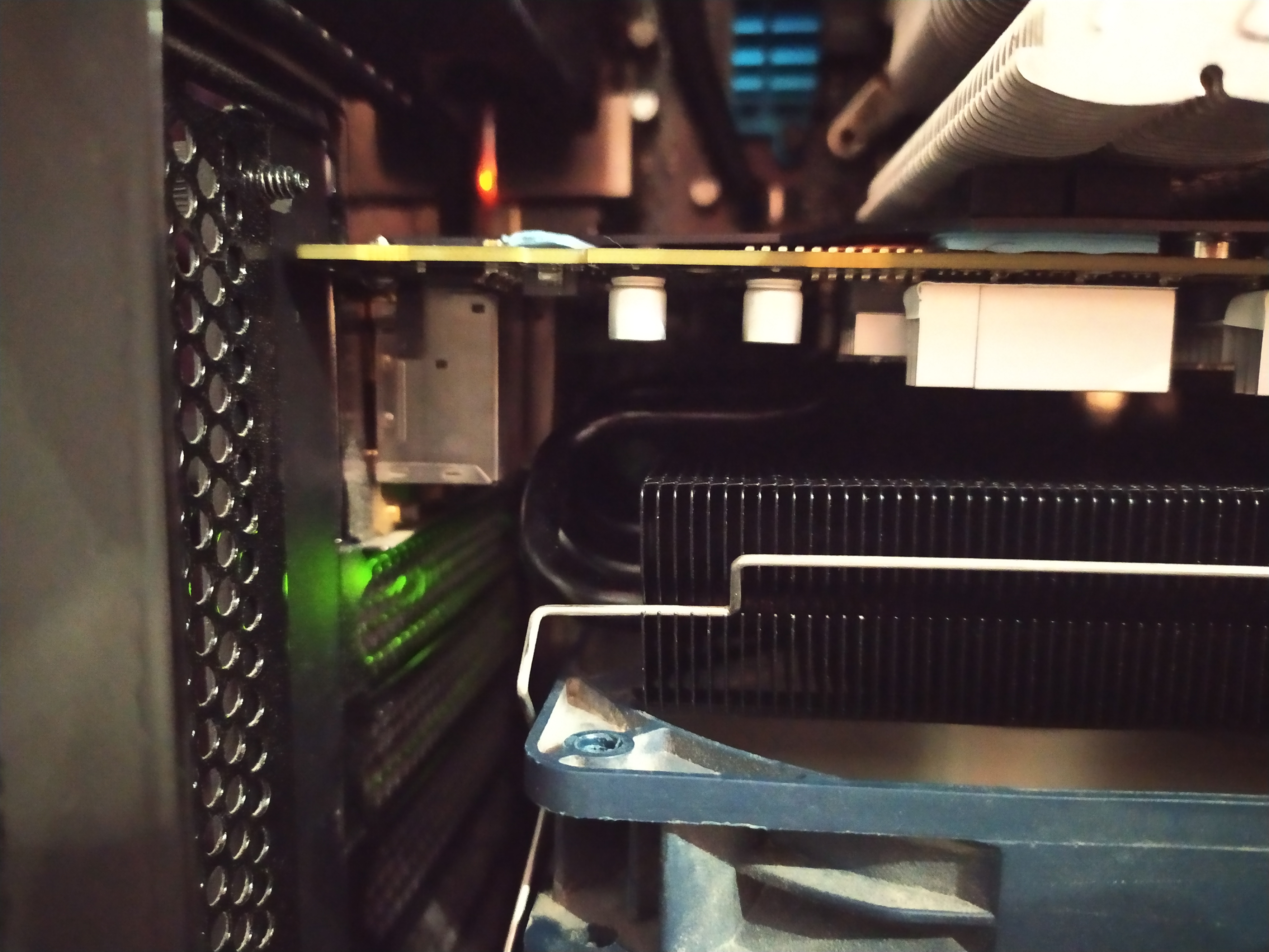

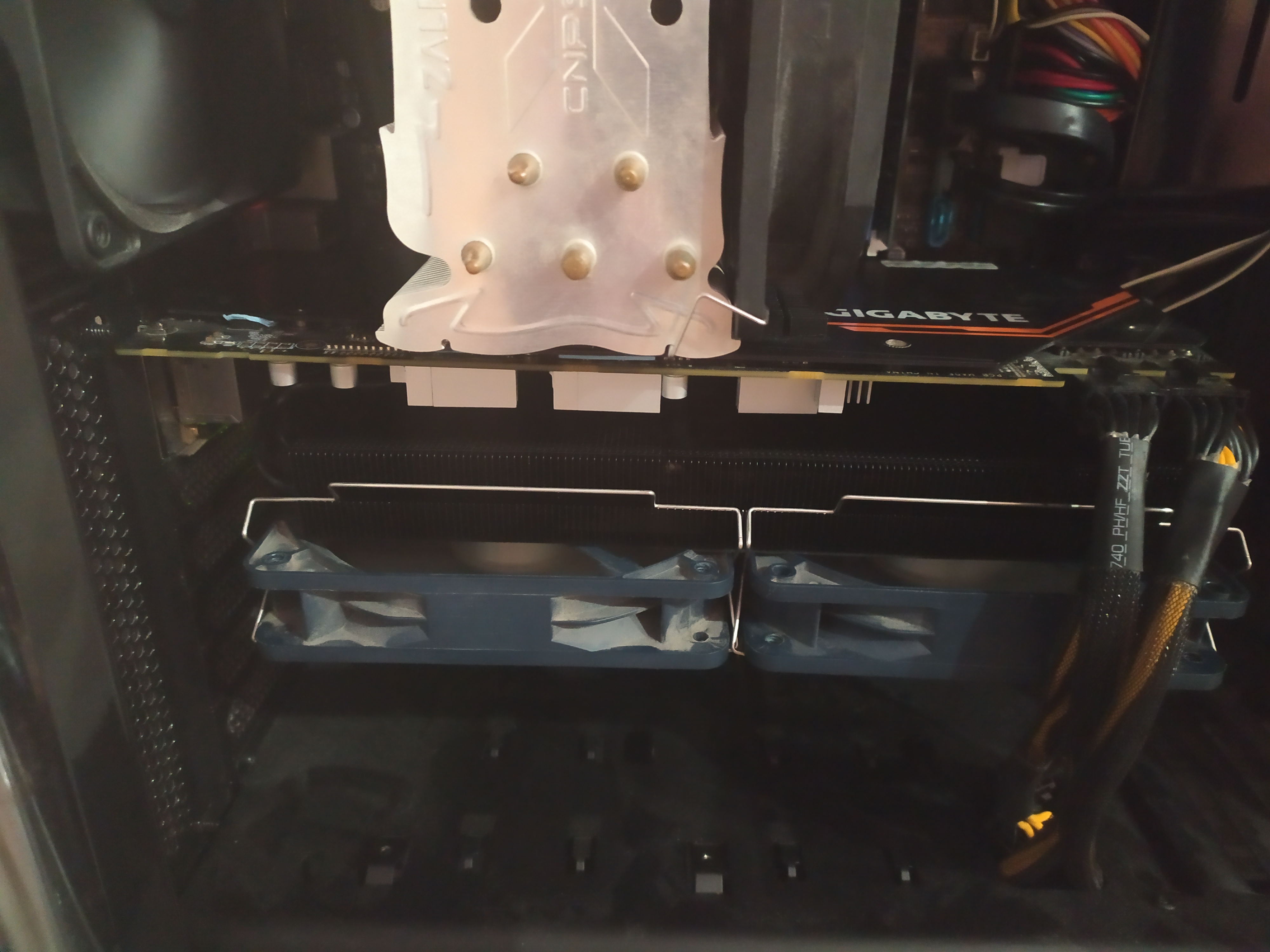

Сменил и я родной охлад Гиги ОС на Морфея. При распаковке немного расстроился, думал он на много крупнее будет. Но со своей задачей справляется на ура, приблизительно -15 по всем датчикам. Только пришлось немного подогнуть трубки упирались в разьем hdmi. И болты использовал от родной СО, пришлось их не дотягивать где-то 1мм.

Регистрация: 20.12.2016
Морфей+гига ОС
IMG_20191102_192650.jpg [ 3.36 МБ | Просмотров: 1460 ]
IMG_20191102_192640.jpg [ 3.05 МБ | Просмотров: 1460 ]
