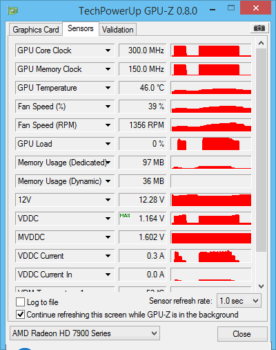

Daiman попробуй http://rghost.ru/7gchgzH57 я поставил напругу 1256мв. В вбе можешь открыть посмотреть, но не меняй и не пересохраняй через нее.
Проделал снова все выше перечисленные вами процедуры с дровами и удалением всех твиков и прог связанных с видеокартой, результат не изменился, потом все же запустил прогу GPU-Z и она так как и до перепрошивки измененным вами БИОСом показывает тоже самое напряжение, 1164mV. Почему же видик не хочет считывать заданное ему напряжение в БИОСе, а ставит снова свое заводское в 1170mV???
Ниже скрин:

Daiman частоту гпу поставь 1150 и проверь изменится ли напруга?
Все получилось :) Но я не 1150MHz выставил, а просто сменил частоты для 2D, с 501MHz для ядра на 500MHz и для памяти тоже выставил 500MHz, на удивление, все сохранилось, и даже напряжение заданное мной в 1200mV, теперь работает четко, если честно, то я бы не додумался, что изменив частоты для режима 2D, ситуация поменяется, но "результат на лицо".
Спасибо огромное вам за советы, не такая уж и плохая прога VBE как я о ней уже было подумал :)
