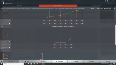

Приветствую, недавно приобрел Vega 64 nitro+, естественно первым делом полез в wattman и даунвольтнул её, и тут вылезла одна проблема. Смотрел разгон памяти в инете и почти у всех спокойно память берет 1100 МГц, у меня же при стоковом напряжении 1100мв максимум что получилось - 1020 МГц если поднимаю выше - не проходит тест стабильности в 3d Mark. Это норма?) Или может я что то не так делаю)) Прошу помощи в данном вопросе)
покажи настройки, может, дело не в памяти.
Мои такие

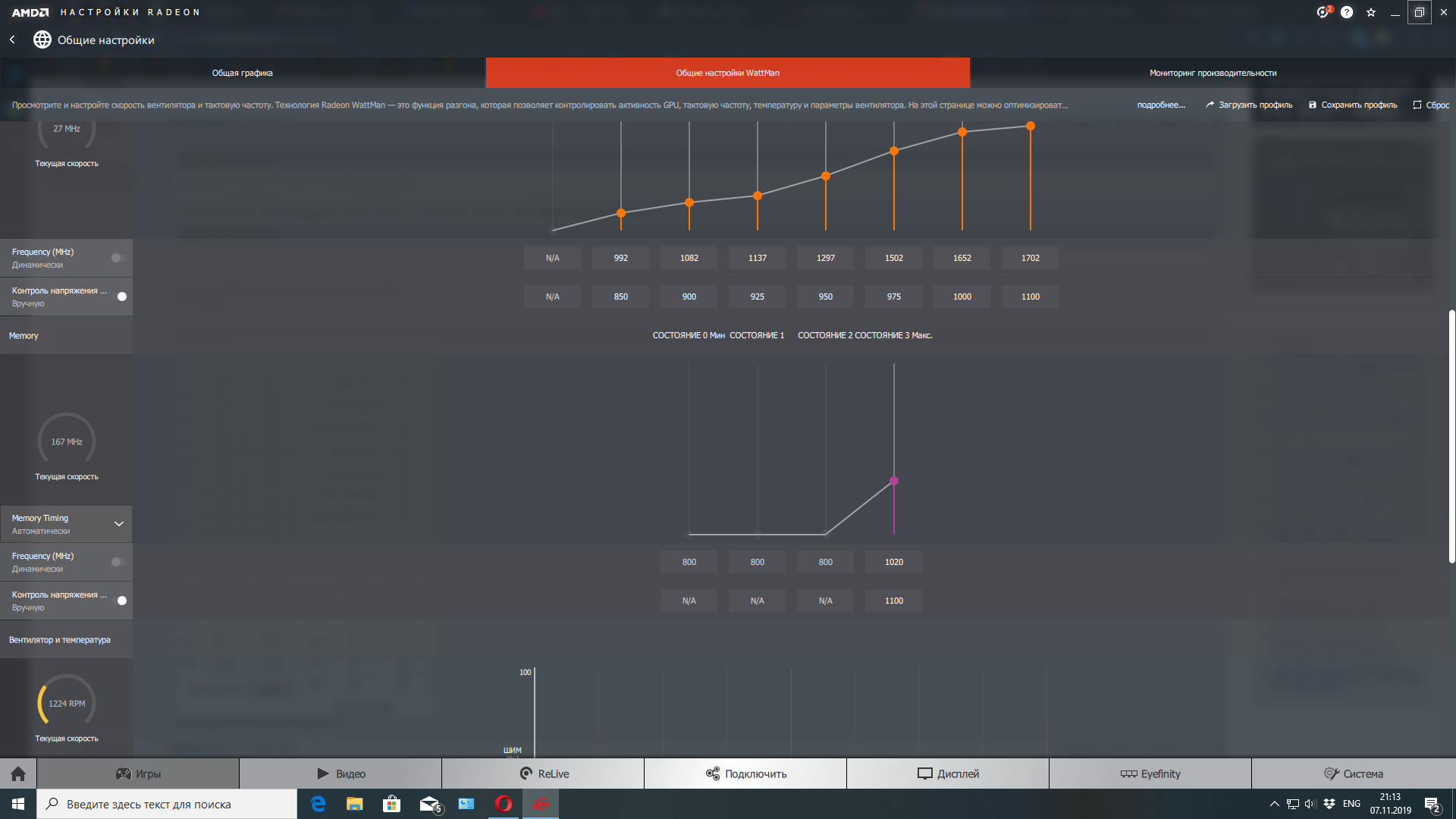

Регистрация: 23.10.2016
Вот мои настройки:
карта новая, или после майнинга? До каких температур прогревается hotspot в стресс-тесте? (проверить можно в GPU-Z).
Вообще, ясное дело, не каждая нитро+ берет 1100мгц по памяти, но причины бывают самые разные, особенно на б/у. До каких температур прогревается сама память?
Как вариант, можешь поискать здесь или здесь тайминги, многие из них увеличат стабильность видеопамяти и добавяи фактической псп: я на 1100мгц(да, мне повезло с памятью), поднял фактическую псп с 481гб/с до 532 гб/с, в рамках одной частоты. И это дало не много, не мало, целую 1К баллов в Firestrike, на одной и той же частоте чипа и памяти.
Как узнать фактическую псп, описал предыдущему камраду

huk87 писал(а):
Сейчас показывает 440гбс на 1000, интересно сколько будет на ваших таймингах надо попробывать
452гб/с на 945мгц показывало)
huk87 писал(а):
На ваших таймингах при частоте 1000 950мв не робит, гаснет экран как только запускаю тест скорости, попробую с ссылок ваших подобрать.
а зачем снижать до 950мв? Это же не напряжение памяти, а напряжение на контроллере памяти. Оно не сказывается на нагреве и энергопотреблении. Что до моих таймингов - не спеши, попробуй постепенно снижать частоту памяти. Главное - смотри на псп. Итоговая псп на 945мгц, так или иначе, будет выше, чем на 1000мгц со стоковыми таймингами. Но думаю, вполне сможешь остановиться и на 970-980мгц, что будет соответствовать ~1050мгц на самсунговской памяти :-)
Добавлено спустя 2 минуты 15 секунд:
Как вариант, можешь попробовать перепрошить и ввести мои тайминги. На биосе от 64 напряжение видеопамяти увеличено с 1.25V до 1.35V, может, поможет. Но лучше сперва на родном биосе экспериментировать

huk87 писал(а):
950мв
Я уже устал каждую страницу писать - это не НАПРЯЖЕНИЕ НА ПАМЯТИ. Это контроллер, на памяти всегда одни и те же 1.25В (вега56) и 1.35В (для веги64), они никак и ничем не меняются, кроме как перепрошивкой биоса.
