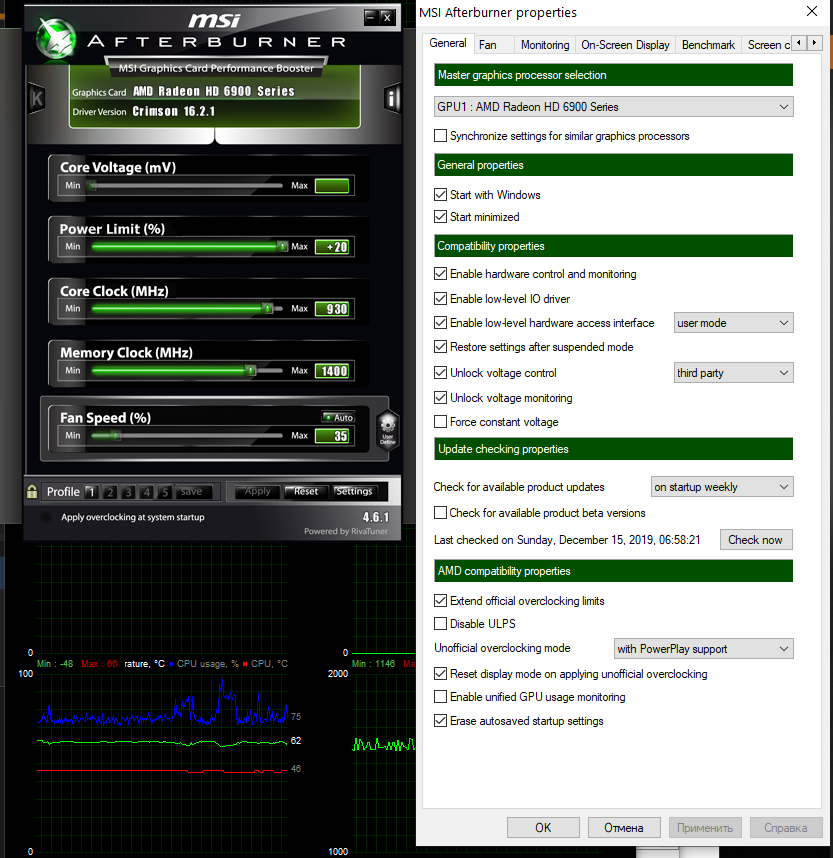

Вопрос по разгону назрел раз такие темпы грех не разогнать...
Аб не дает изменить файлы как в факе написано .. http://prntscr.com/psly1b
так сделал и пишет нет доступа на замену файла ..
Для версий АВ старше 2.1.Х изменить строчки:
[ATIADLHAL]
UnofficialOverclockingEULA = I confirm that I am aware of unofficial overclocking limitations and fully understand that MSI will not provide me any support on it
UnofficialOverclockingMode = 1
Gigabyte GA-AB350M-DS3H V2/Ryzen 7 PRO 1700X 3.9Ггц/Palit GTX 1660 Super StormX/16 ГБ DDR4-2800Мгц/Chieftec-700W

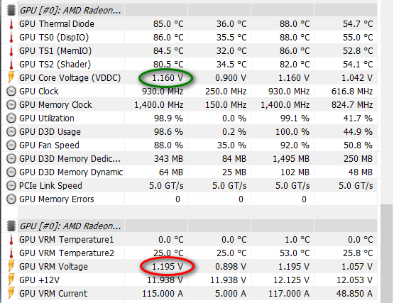

Регистрация: 12.12.2017
в связи с смертью 1063 достал с полки этого ветерана
напряжение в 1,2В в биос зашито, но HWinfo показывает max=1.16V
в факе есть
Цитата:
В: Почему я в биосе зашил повышенное напряжение, а разгон очень низкий?
O: Потому что Вы не увеличили напряжение в программе для разгона (Sapphire TrixX или ATI Tray Tools).Увеличивать надо обязательно!
в Afterburner'е ползунок напряжения не активен, кривой напряжения/частоты нет. Трикс хочет сапфира, ATT не стартует на w10.
ABsettings.png [ 190.09 КБ | Просмотров: 3326 ]
разобрался. смотрел на зеленый (GPU Core Voltage (VDDC)) датчик, он всегда ≤1,16В.
а надо было на красный (GPU VRM Voltage). с дефолтным биосом там до 1.094V, c прошитым на 1,2 -> 1.195V
о каком "напряжении в программе разгона" тогда речь в факе?
HWiNFO
GPUv_1_1.png [ 34.33 КБ | Просмотров: 3298 ]

L_x86 проги сами напругу не меряют а ориентируются на мониторинг карты - если он есть, а когда нет, выставляет с потолка +- лапоть. не помню уже что работало на сапфире но на других 6930 напруга точно не шевелилась - обрезки, что с них взять. и разгон у всех был 900 с хвостиком, на который хватало штатной напруги.

моя не понимать этот бессмысленный набор букв.
проги показывают данные с датчиков платы. в моём случае вольтаж корректно показывается и меняется в зависимости от нагрузки (оба напряжения).
на моём powerColor'e без поднятия напруги в биосе видюхи макс частота была 890. скриншотные 930 только с 1,2В.
нет на карте вольтметра. тебе просто показывают прописанные в биосе циферки.
