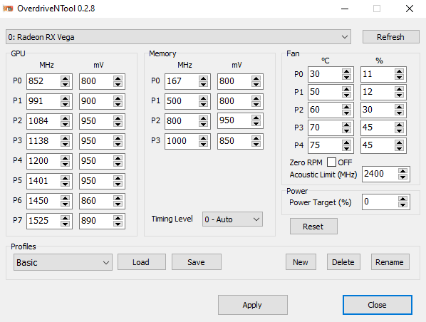

Что скажет ваша карта на таких настройках в FS? у меня лучший результат 22096, с учетом настройки таймингов. PL стоит стоковый от vega64, т.е. 220 ватт, но, разумеется, с таким напряжением карта столько не ест
Watercool74 писал(а):
ключевая фраза была - "PL был в 0 (TDP 165W)". не +50%. Если PL выкрутить, конечно карта будет хавать до 247 ватт, раз Вы ей разрешили
А что, без "открытого" PL ваша карта стабильно держит 1500+-20 мгц ? В рамках 165 ватт на чипе? Не верю :crazy:
Preset.png [ 20.07 КБ | Просмотров: 831 ]
Ryzen 5 5600X - Asus Tuf B450-PRO - 32GB DDR4 - 6800XT Nitro+ - Windows 10

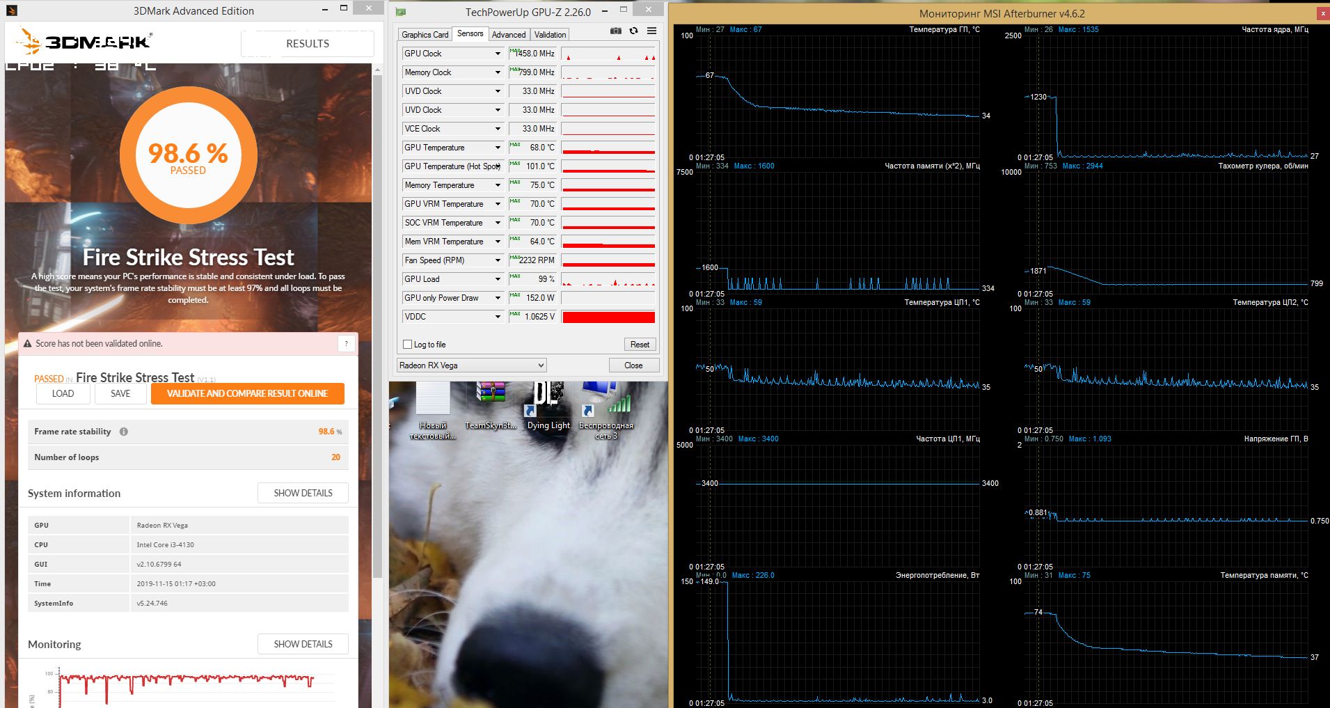

Здарова дядьки! Стресс тест фаер страйка:
98.6.jpg [ 340.4 КБ | Просмотров: 794 ]
Охлад не криво прилепил? Карта Vega 56-реф от АМД.

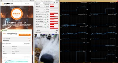

Второй прогон. Период опроса сенсоров 4 секунды
98.63.jpg [ 349.54 КБ | Просмотров: 784 ]

Регистрация: 03.10.2019
По чипу P6-P7 меньше чем P1; по памяти P3 < P2 Как это работает?
Сложно сказать, знаем мы пару карт с таким хотспотом, вроде ничем не лечилось. А что за охлад, не морфей случаем? У меня на нерефе разница 10-15 градусов обычно, но я ее даже не разбирал ни разу.

Регистрация: 27.05.2005
Откуда: взялась жизнь ?
Фото: 330
tsaMolotoff Родной реф охлад, посажен на ЖМ + заменены прокладки на ЕК шные. Вынес карту на балкон. Пофиг, хот спот 107 :lol:
Очень странно, может ЖМ не везде сел хорошо? Можно добавить шайбы в крепежную рамку, на радеон-7 вроде помогает сбавить хотспот
Фото: 330
Да фиг с ним с Hot Spot, этож тот ещё фантом, судя по ветке. В остальном норм, макс температуры? Как у всех на рефах?
С ЖМ опыт уже не маленький, намазал как надо. Обезжирил и.т.д. Спасибо за ответы. Карта, бывшая, камрада stormpand
Пошёл читать обзор Олега :-)
