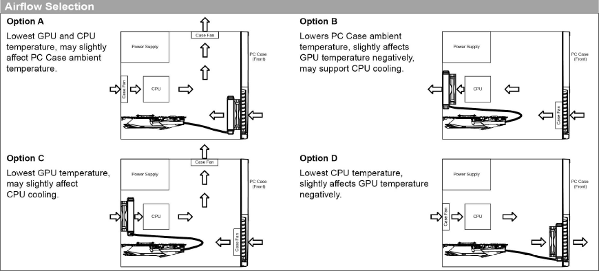

Глянь обзоры. Самый дешёвый вариант выйти из ситуации, сохранить буст и сохранить уровень шума на примерно старом уровне. Только любителям симметрии и городить СВО не говори, что это я посоветовал! Побьют ещё! :-)
Регистрация: 01.04.2013
Mad Max писал(а):
Ну уж лучше на воду карты перевести
Мне некуда будет ставить радиатор СВО. Все посадочные места под вентиляторы - заняты:
Регистрация: 11.07.2013
http://www.3dnews.ru/assets/external/il ... st_big.png
A и D пункты что не прокатят?
Norm! А если в отсек 5,25? У меня там один привод и SSD. Место есть для вертушки 120x120.
Да куда угодно, лишь бы длины шлангов хватило и на него воздух свободно поступал...

Всё же решил поставить на верхнюю видеокарту водяное охлаждение.
И вот такой вопрос возник: на фото красными стрелками указано место, где будет расположен радиатор СВО Arctic Cooling Accelero Hybrid, а синими стрелками указал направление потока воздуха. Удачное расположение?
Примечание: в передней части ПК установлен корпусный вентилятор 200 мм (Cooler Master 200x200x30 MegaFlow 200 Red LED 700 об/мин). Поэтому радиатор будет установлен без своего вентилятора и будет обдуваться корпусным 200 мм вентилятором. Надеюсь этого достаточно будет для нормального обдува радиатора?
