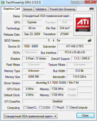

Привет, прошу помощи у меня есть такая видюха http://www.overclockers.ua/video/ati-radeon-hd5850/8/
При включении негрузится комп, POST индикатор пишет что нечитается VGA биос
Поставил ее во 2ой слот, запустил комп с друогй видюхой, в Эвересте отображает 5850 во 2м слоте.
А в GPU-Z вот такая фигня.
http://gpuz.techpowerup.com/12/01/08/7q2.png
Нужен совет, что мождно сделать. В чем вообще проблема в Биосе, или проблема в чем то другом. Работала или нет до меня неизвестно.

Регистрация: 27.09.2011
kel234
я бы в сервис отнес
мало ли кто ее до этого крутил
и что с биосом делал

Я хочу сначала сам помучать) У меня она ниразу незапустилась же, Возможен вариант что она вообще дохлая?
Вроде посмотрел сколов нет, элементы все присутствуют, надувщихся кондеров, и почернений тоже нет.
Куллер крутится, ядро и питалово греется. Вообщем если есть у кого идеи пишите.)

kel234 мб биос неудачно зашили. попробовать перепрошить, как там это делают, то ли со второй видяхой то ли вслепую
