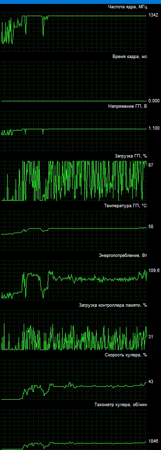

На правах владельца Sapphire Nitro+ RX 480 8Gb. Может вам неудачный экземпляр с СО попался?
Мониторинг в игре Froza motosport 6 на максимальных настройках с выключенным vsync.
картинка
RX.jpg [ 261.24 КБ | Просмотров: 2931 ]
