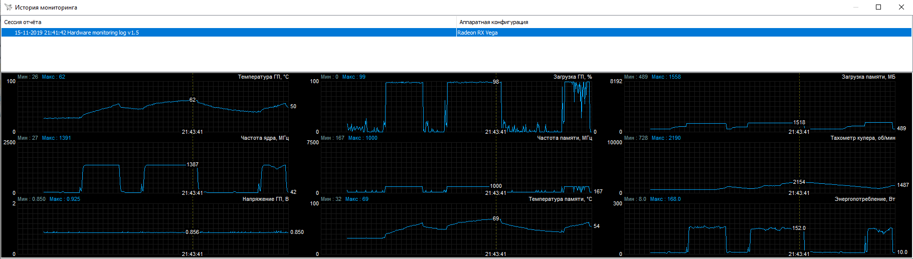

Poperhoosh А можно в студию графики АВ во время прохождения теста FS ? Интересны напряжение\частота\загрузка\мощность ГП и частота памяти
Можно еще прогнать тесы FSU и SPE
Я проведу тесты только завтра, со временем катастрофа.
сделаю вечером
P.S. Чем все-таки мониторить параметры ВК? MSI AB? Мне кажется, он приверает довольно сильно, хотя удобный сам по себе. Какая программа может записать результат в удобном виде, чтобы закинуть результаты в электронную таблицу, например? GPU-z пишет в виде текстового файла, его в эксель только в ручную переносить, это геморно.
Как Olegdjus в своих обзорах графики делает? Мне бы так же сделать и сюда скинуть

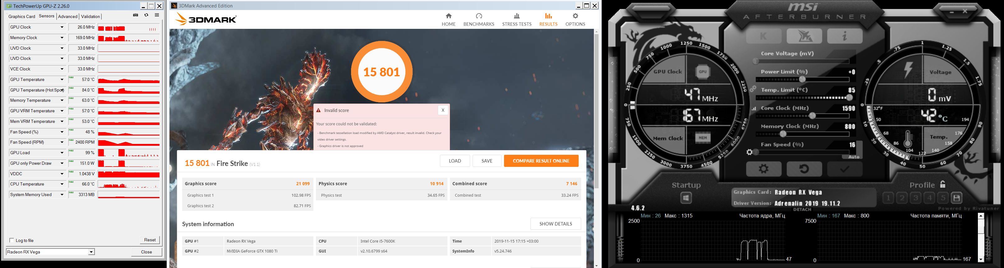

Вчера прошли стрессы файрстрайка успешно на новом профиле, 20 проходов в обычном и ультрарежиме. Сегодня после включения пк вылет драйвера даже первый проход стресса не успел начаться, ребутнул, импорт профиля и вуаля опять норма, так же все прошло на ура. Загадка.
46996
46998

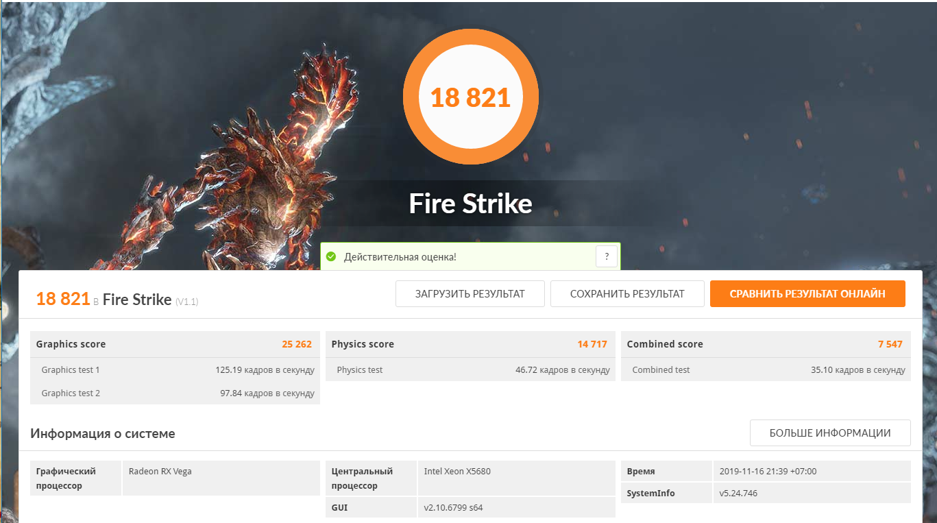

Регистрация: 03.10.2019
Poperhoosh писал(а):
Сколько баллов графики в FS?
19.9.2 WHQL
fs.png [ 407.1 КБ | Просмотров: 728 ]
R9 5900X / Asrock X470 Taichi agesa 1.2.0.F / 32Gb F4-3200C14D-16GFX 3733 14-14-14-28 1,5V / RTX 4070 Super / 2560x1440 240Hz
