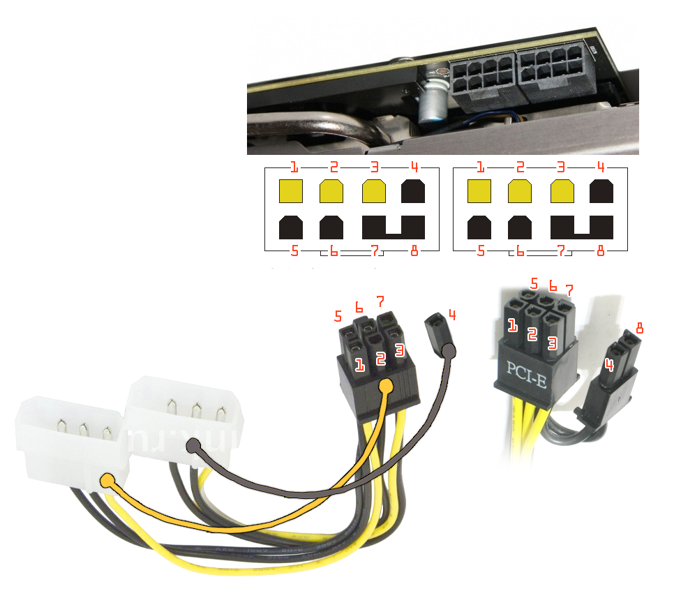

Доброго времени суток. Дублирую пост из тематической ветки по данной видеокарте.
Я к Вам с проблемой. Слетел BIOS после установки официального драйвера.
Недавно приобрёл подержанную MSI Radeon HD 6970 Lightning
Из за отсутствия второго 8pin штекера сделал аля 8pin
(использовав 6pin штейкер + небольшая модификация), картинка прилагается.
На днях, в связи с выходом ГТА, решил обновить дрова до 15.4 Beta.
Что привело к неработоспособности карты: после установки и перезагрузки монитор не включился.
Загрузился, передвинув переключатель биоса.
Далее, используя советы и туториалы, попытался перепрошить слетевший биос, но всё бес толку.
Загружался с флэшки и из под DOS пытался прошить с помощью atiflash.
atiflash 2.x при параметре -i говорит: Unknown SPI, при параметре -ai говорит: No VBIOS.
atiflash 4.x (не помню точно версии) с параметре -i видел больше, но точно также отказывался шить.
Все с ошибкой Failed to read rom 0FL01. Расположение файла прошивки было валидным, т.к. -biosfileinfo её видел.
Пробовал при прошивке различные параметры (-unlockrom 0, -f -p 0 <file.rom> разумеется): -newbios, -fs, -fp, -fm, -st, -sst, -atmel..
В чём может быть причина подобного сбоя?
Можно ли это исправить и как?
