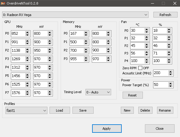

Добрый день, успокойте меня, всю тему перерыл по hotspot но до конца не успокоился. Видеокарта vega 56 sapphire pulse, настройки на скриншоте ниже, в полной загрузке в рдр2 частоту держит в районе 1550мгц, температура hot spot держится в районе 80-95гр в зависимости от сцены, при этом температура чипа и памяти 60 градусов, mvdd vddc в районе 70-75 градусов, редко бывает до 80 проскакивает. все ли окей тут или резать частоты до хотя бы 75-80 хот спот? Заранее спасибо.
всегда чем меньше, тем дольше проживет :-) а так в принципе достаточно терпимая темпа, разбег 80-95 достаточно большой
если 80 - то беспокоиться не стоит, 95 для меня много
хоть и пишут, что 115 типа норм, не правда - сколько времени при 115 проработает? или никого это не волнует?
если power target в 0 поставить, что будет с температурами?
