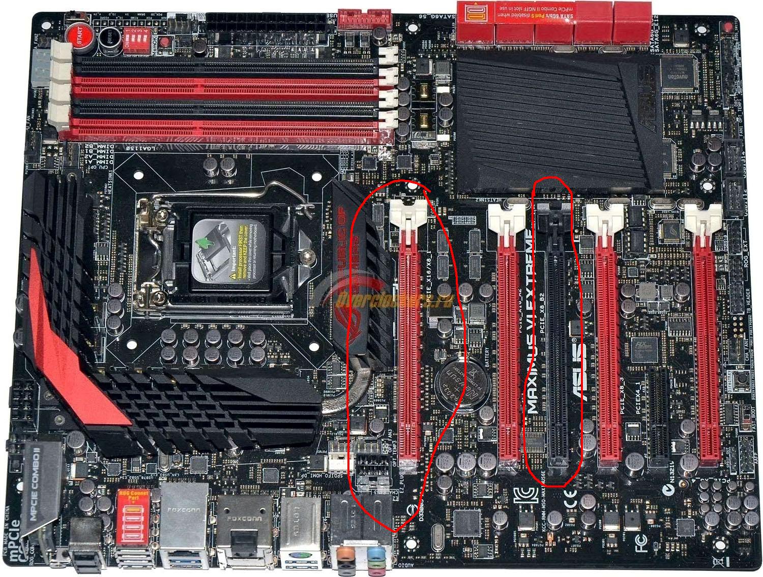

Кстати вот что интересно.
Я нашол комплектные мосты от материнки на 3 и 4 карты. Интересно почему они не подошли для 2х? По идее должны были встать просто один разъем остался бы свободет. Подключил вроде правильно, 1 карту в верхний вторую через слот в черный разъем.
Может чего не так сделал? Мать maximus vi extrem

bosser2407
Не понятно что к чему подключили. Фотку подключения в студию :-)

bosser2407
Не забудь подключиться к 6-контактному разъему дополнительного питания, расположенному над верхним слотом PCI Express x16 материнки.
Почему производитель рекомендует при SLI красный и чёрный разъём PCI-E, не понятно. Тогда для этого варианта уж точно мостик должен был предусмотрен.

bosser2407
http://www.easycom.com.ua/mboard/asus_m ... i_extreme/
Цитата:
В случае использования нескольких графических адаптеров производитель рекомендует подключиться к 6-контактному разъему дополнительного питания, расположенному над верхним слотом PCI Express x16.
Пара GPU это уже "Несколько".

По мне - материнка бестолковая по причине добавления коммутатора и НЕ реализации х16+х16.
При работе с этими слотами, как я понял, не задействуется PLX поэтому они и рекомендуют :-) .
