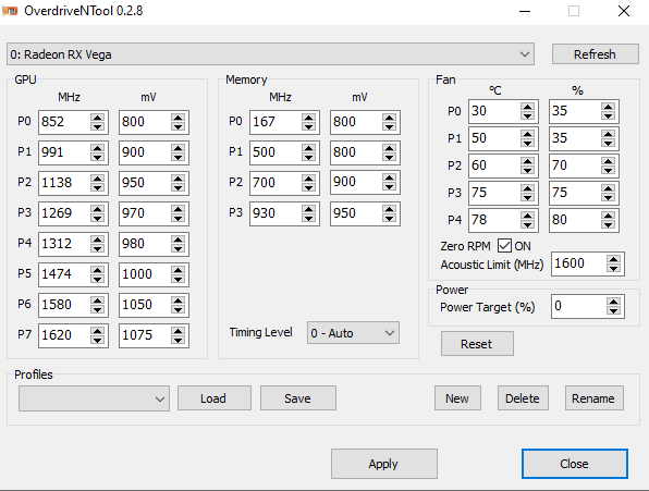

А как сделать чтобы видеокарта например не кушала больше 200-220w ?
Например в BF5 сейчас 200-210W , не больше. А в Star Wars Jedi Fallen Order все 260W.
вот такие настройки vega56 asus strix
Снимок.PNG [ 22.85 КБ | Просмотров: 1033 ]
Зажать PL на отметке 220 ватт, а дальше крутить частоту\напряжение ядра.
У меня 247 ватт предел на реф вега 56, частота 1600+, при 100% загрузке ВК получаю стабильные 1590мгц, как в биосе и прописано.
это значит выставить значение PL в минус? Так работать будет?

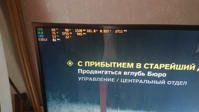

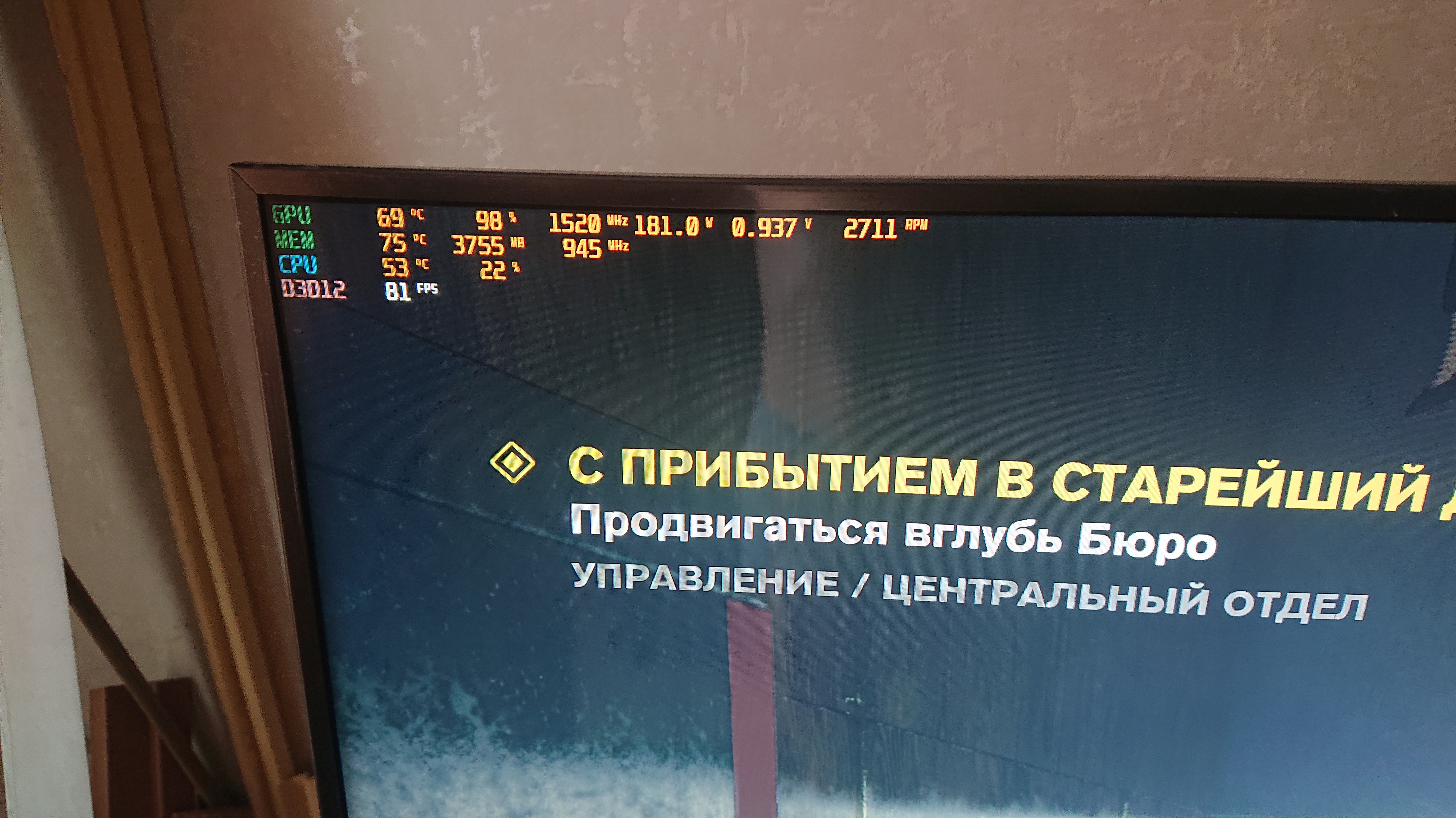

Вложение Снимок.PNG больше недоступно
У меня вот так получилось на рефе 56.
Limit выкрутил на +50 , максимум что видел 205ват жрала. Если vsync включить, вообще топчик получается .
p7 - 1607 (975mv)
p6 - 1592 (970mv)
остальные не помню. Память 980MHz + тайминги. 56-ой биос.
DSC_0419.JPG [ 5.74 МБ | Просмотров: 824 ]
http://service.futuremark.com/compare?2k1=7965674
