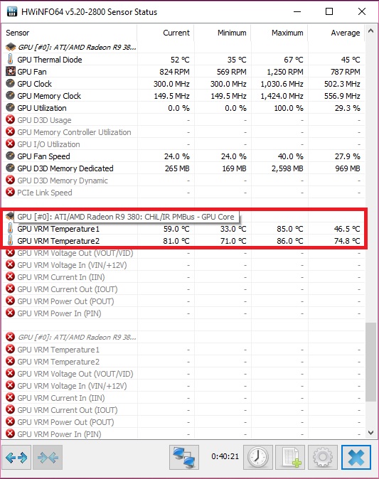

Ребят, а что это за температуры такие адские? Буквально 15 минут поиграл, первое значение поднялось с 33 до 85, второе уже в простое было 71, в игре поднялось до 86. Не в них ли причина моих бед? Надо доиграться до отключения моника и зафиксировать значения этих датчиков в этот момент.
Скрин
Безымянный.jpg [ 139.5 КБ | Просмотров: 1877 ]

razor070 , GPU VRM - это питалово. на транзисторах питания видеокарты - стоит радиатор ? и можно попробовать выкрутить вентилятор на максимум.
Регистрация: 07.12.2008
Откуда: Jopa
allbuks, подскажите какое напряжение мониторить в hwinfo64 (скрин я скинул).
А насчет радиатора, чо-то лень карту доставать... Но в обзоре у 2х гиговой версии с такой же системой охлаждения от асусов там есть этот радиатор. И в том же обзоре, если я правильно понял, то врм до сотки разогревалось. Вот ссыль тык

razor070 колхозить надо радиатор на питальник или снижать частоты с напряжением. ох и карта память и питальник без охлада.
http://www.overclockers.ru/lab/69996/ob ... aming.html
а хотя нет, радиатор на врм есть, но видимо не справляется.
может помочь если термопрокладку поменять на более тонкую и качественную. если там перекос и плохой контакт, то это можно устранить и с нормальными температурами карта поработает. а если питальник несколько раз сильно перегрели то ето плохо.

Ну дак вон же в этом обзоре до сотки питание разогрели на стоковых частотах и напряжениях. Значит видимо это норма. У меня за 15 минут 86 градусов. Надо конечно посмотреть что там через 2 часа будет показывать... Только в обзоре одна температура врм, а датчика то два... Я не шарю. Предполагаю, что +20 power limit всему виной. И даже +10 в стоковом разгоне уже перебор. У карты нет запаса по температуре и в стоке она работает на максимально допустимых значениях. Но я не шарю...
А какая температура врм у ваших карт?

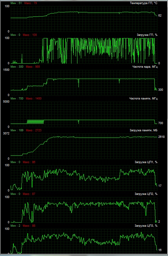

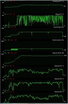

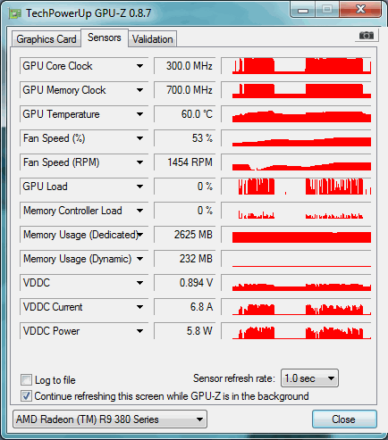

Была такая же проблема в Fallout 4. Захожу в подземку, и через некоторое время гаснет экран,помогала только перезагрузка,бывает слетает видеодрайвер в том же Fallout 4. Еще скачет от 0 до 100 загрузка гп и частота ядра в afterburner и gpu-z. Перепробовал все (Переустанавливал разные драйвера, виндовс (7,8,10),тестировал процессор, жд, озу, видеокарту, замерял напряжение блока питания мультиметром, +20 поверлимит, менял напряжение на гп в Sapphire trixx, менял настройки в Afterburner, делал все что советовали на форумах людям с похожими проблемами. В Furmark,3Dmark все нормально, гп загружен на 100%, а вот в играх и Kombustоr при прохождении некоторых тестов начинает скакать. И ещё если в Afterburner поставить галочку на "включить режим универсального мониторинга загрузки гп" загрузка гп не проседает до 0 но и выше 50-70% практически не поднимается,и частота ядра начинает сильнее скакать. Температура в играх 75-80, в тестах максимум видел 85 при скорости кулера 70% (2100 rpm).

gpu-z.gif [ 21.04 КБ | Просмотров: 1535 ]
Afterburner_Fallout_4.jpg [ 190 КБ | Просмотров: 1841 ]

ВРМ за полтора часа игры максимум на 88 градусов нагрелся. Точно дело не в нем. Я смотрю это вполне нормальная температура, так в интернетах пишут.

Кеширование шейдеров не помогло, тестировал на чистой ОС, after поначалу не ставил, через gpu-z та же проблема. Вот и думаю в чем проблема, физически с картой проблемы, или программный какой косяк, может с биосом что...или с драйверами AMD напортачила. У многих такая проблема смотрю. Не только на R9 380,но и на младших и старших моделях так же.
