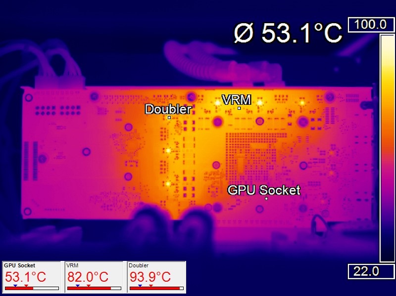

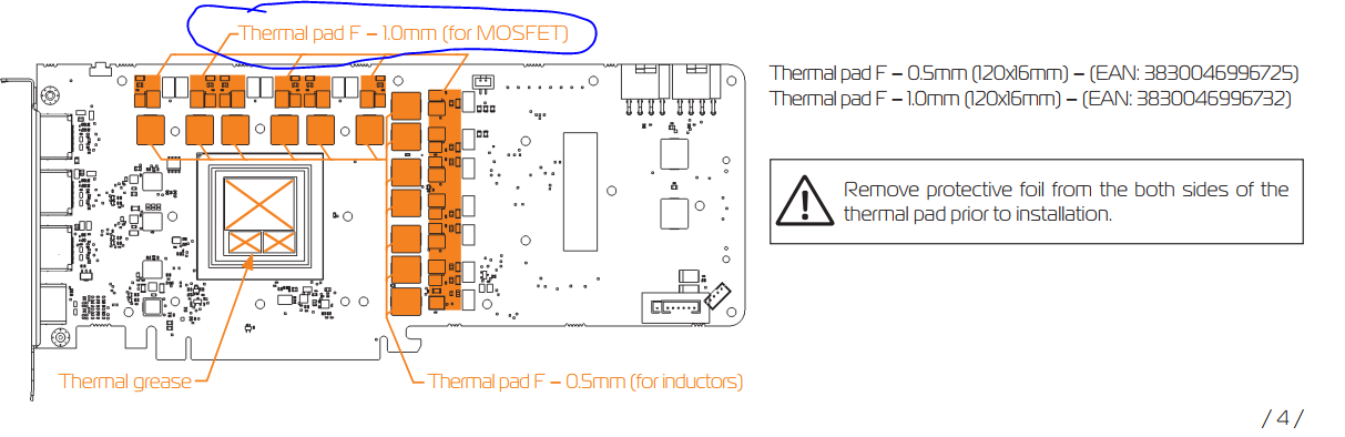

Olegdjus писал(а):
У меня не было прижима мосфетов - температура чипа и памяти были ~40гр, а hot spot 80+. Убрал толстые прокладки, вместо них немного термопастой временно намазал - теперь мосфеты прижимаются хорошо, hot spot +20гр к чипу всего.
Кстати, даже с такой отсутствием прокладок, суперприжима и т.д - разница между температурой жижи в контуре и чипом 7-8гр в пике.
Тоже столкнулся с проблемой высокой температуры Hot Spot. Толстые прокладки идут под удвоители, они греются сильнее всего судя по термоснимку.
