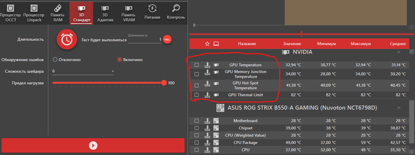

Просьба к владельцам геймингов от гигабайта, напишите, пожалуйста, какая температура хотспота у вас?
Вчера даунвольтил карту (через пробежки в киберпанке, 1440p, RT on, dlss off).
Получил 2800 Мгц, 0,975, powerlimit 119%, 180-190 ватт потребления, 53 градуса по ГПУ (вроде ок).
Но через HWinfo подключил мониторинг хотспота, а там - 88 градусов (с dlss - 86). Чет печаль какая-то.
а что печального в этой температуре?) у меня при чуть большей или около того 1080ти мсай прожила более 5 лет и сейчас продолжает трудиться.
У меня, аки у палитовода внезапного, да и у коллеги с асус туф - плюс-минус получались аналогичные температуры хот спота, пусть и в нашем случае все было без андервольта.
Интересная затея, кстати. Сравнить температуры хотспота в андервольте)) надо попробовать.
И да. Непонятен смысл увеличения пауэр лимита при андревольтинге, скорее всего - именно в нем засада. Попробуйте в 100 вернуть. Производительность не должна пострадать точно, а вот температуры - оч даже отреагируют.
Разброс должен быть около 15 градусов. 88 слишком высокий hotspot при температуре чипа 53. У меня на ASUS TUF при 60 градусах по чипу, hotspot 75.
И TPD 120 не нужен, это только при разгоне без андервольта.

Регистрация: 11.01.2010
В обзорах, которые видел, температура хотспот существенно ниже. Навскидку - ролик i2hard про палит геймрок классик - 72 сток (1,1), 62 адревольт (0,975).
Про пауэр лимит - экспериментировал. В итоге показалось, что так стабильнее. Ну и потребление если вырастает на одинаковой частоте и напруге, наверное, карте это нужно (просто предположение, может заблуждаюсь).
Добавлено спустя 2 минуты 31 секунду:
Спасибо. Паниковать пока не буду, погляжу, может статистика наберется. Вдруг вообще неадекватное выведение показаний.

Регистрация: 17.08.2009
Так ты воспользуйся, например OCCT. Из него прогони тест 3D Standart, там и мониторинг сразу температуры.
