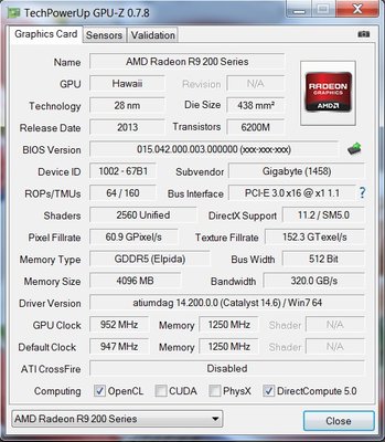

подскажите пожалуйста, в чем может быть проблема, у меня имеется материнка gigabyte GA-990FXA-UD3 на которой расположено 4 pci-express 2.0 16X, стоит видяха gigabyte R9 290 реферсная, поддерживающая pci-express 3.0, следовательно учитывая что мать не тянет 3.0 видяха должна работать 2.0, но почему то gpu-z показывает что включен pci-e версии 1.1.в биосе материнки нет функции переключения версии pci-e,только переключение портов в котором головная видяха.как можно победить данную ситуацию?
Новый точечный рисунок.jpg [ 132.13 КБ | Просмотров: 968 ]

Да всё нормально показывает GPU-Z PCI-E 3.0x16 а x1.1 когда кросс подключиш

дать нагрузку. например запустить хэвен в оконном режиме. в простое скидывается до х1, в нагрузке всё будет норм

Нажать знак "?" возле отображаемой версии PCIE и запустить тест.

когда нет нагрузки на вк, будет 1,1. запустите к примеру хевен в окне, увидите другую версию

спасибо большое.
