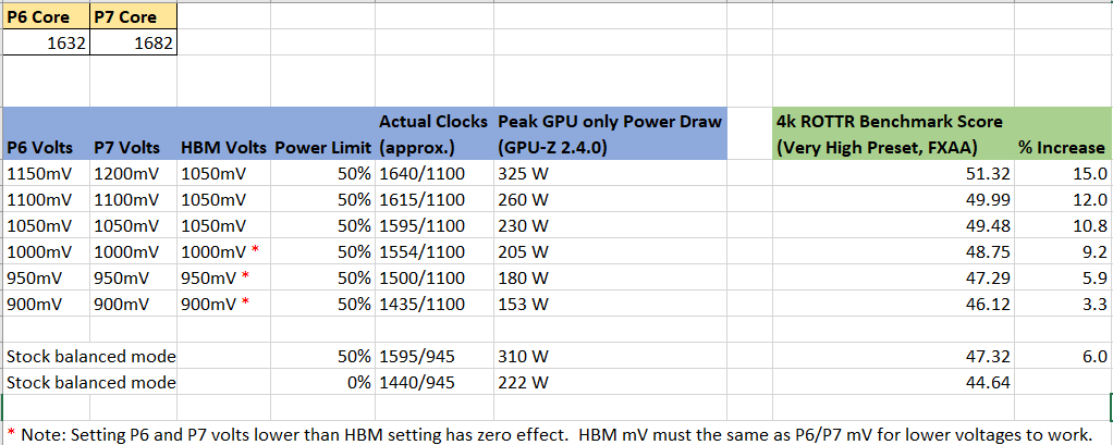

В продолжении темы о покупке веги 64 референс с рук, за 16000, прошу совета как можно улучшить настройки видеокарты, получилось что то типа этого:
По тихоньку к шуму начинаю привыкать, в играх он не так сильно мешает, чем в стресс тестах, а вот с энергопотреблением ничего не сделать.

Я свою 64 андервольтил вот по этому
Vega 64 OC_zpseymcmedj.png [ 29.86 КБ | Просмотров: 1179 ]
Неплохой экземпляр считаю. В моем случае оптимально получилось так : p6- 1440 / p7 -1550 (935mv) (при этом важно чтобы п3 стейт по памяти был не выше этого значения, иначе чип ниже не падает этого порога. У меня стоит п3 стейт по памяти 900мв. это дает в районе 1490-1500мгц при 165-170ватт, в фулХД в Control. 4к около 185ватт. Волтаж при этом плавает в 887-900мв. Так что в твоем случае нужно уменьшать стэйты и понижать волтаж . Мне кажется ватт в 200 на 1550 можно уложить. Пробуй. Интересно что получится.
А какие полные настройки у вас?

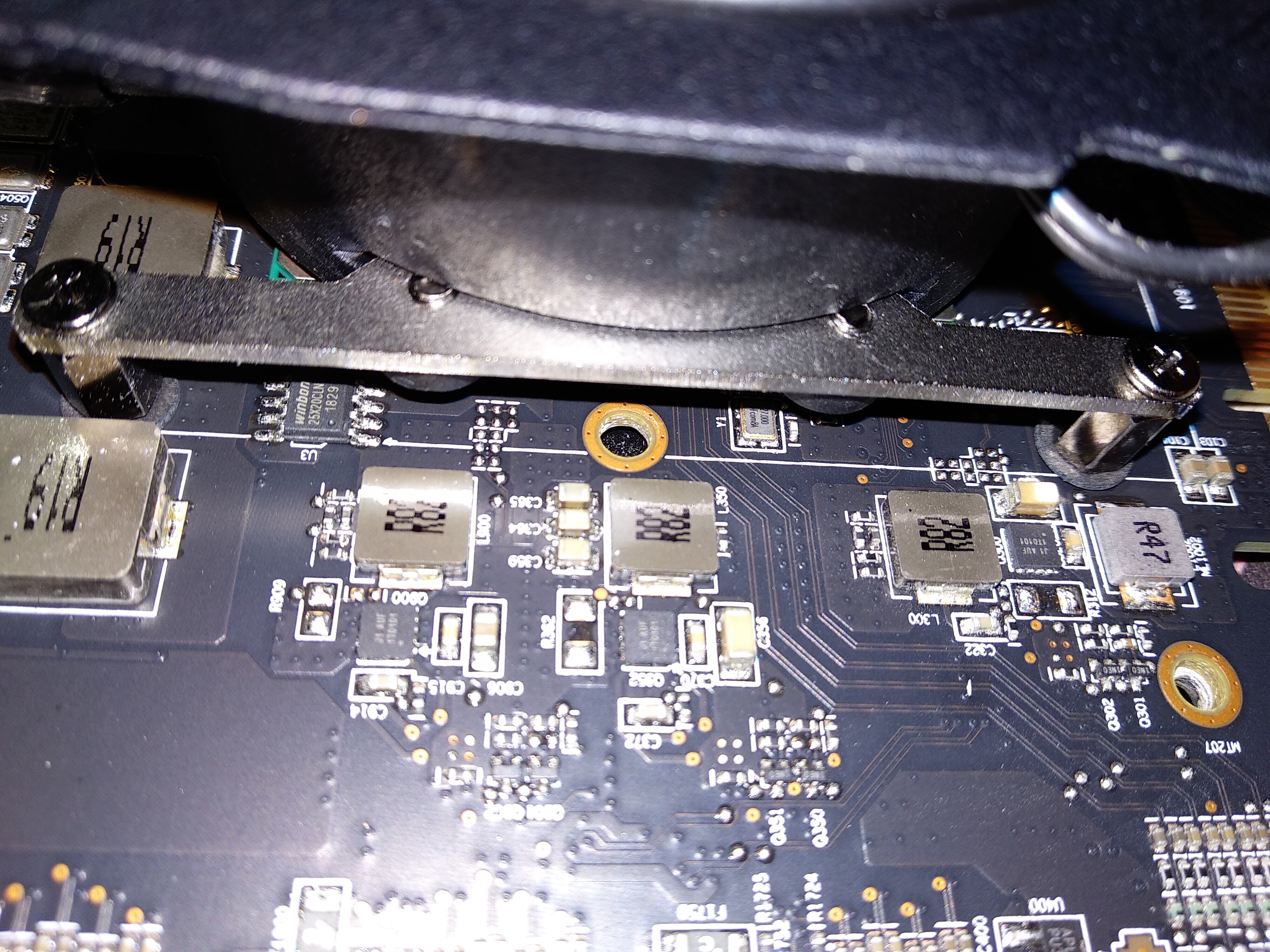

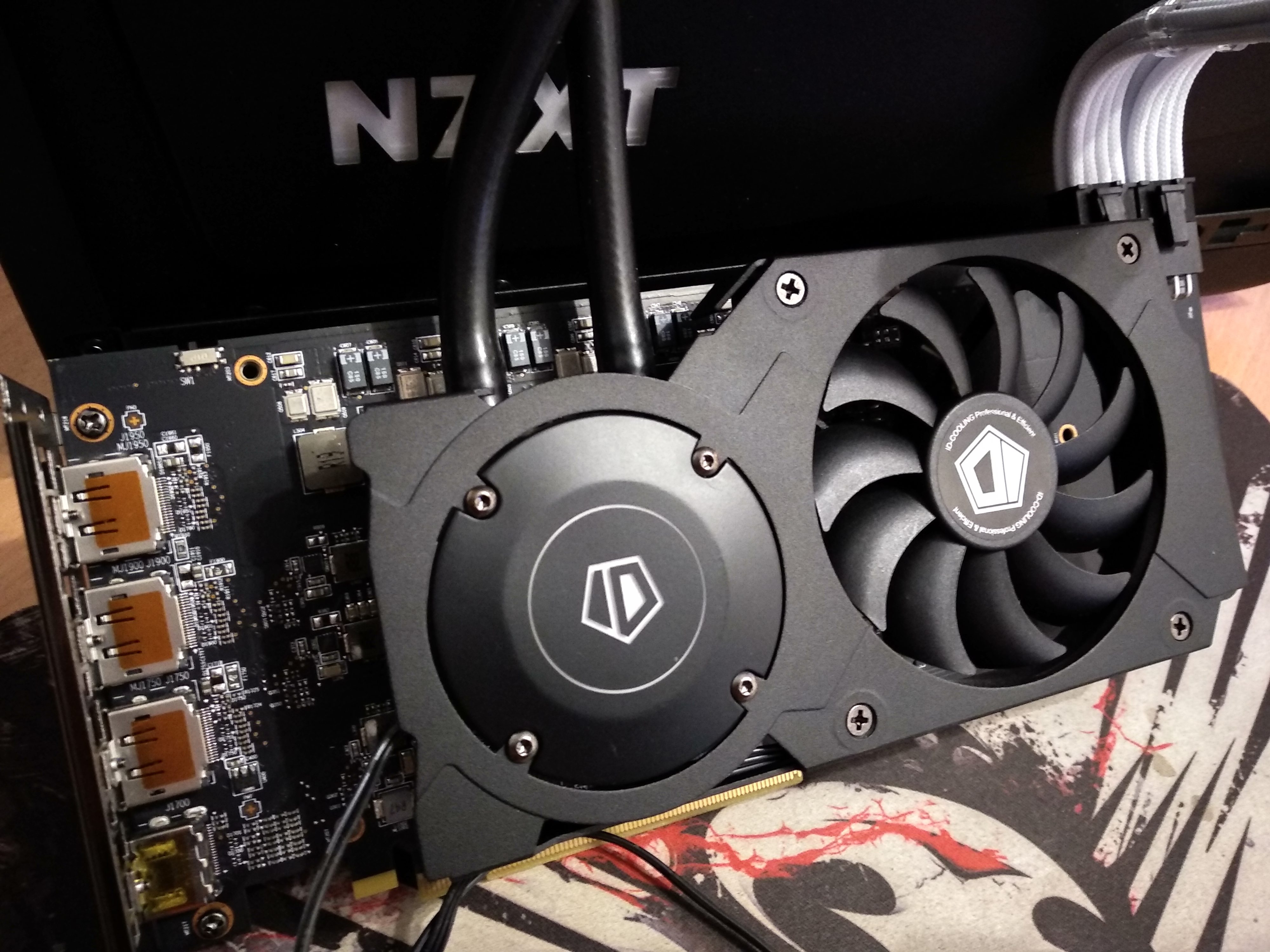

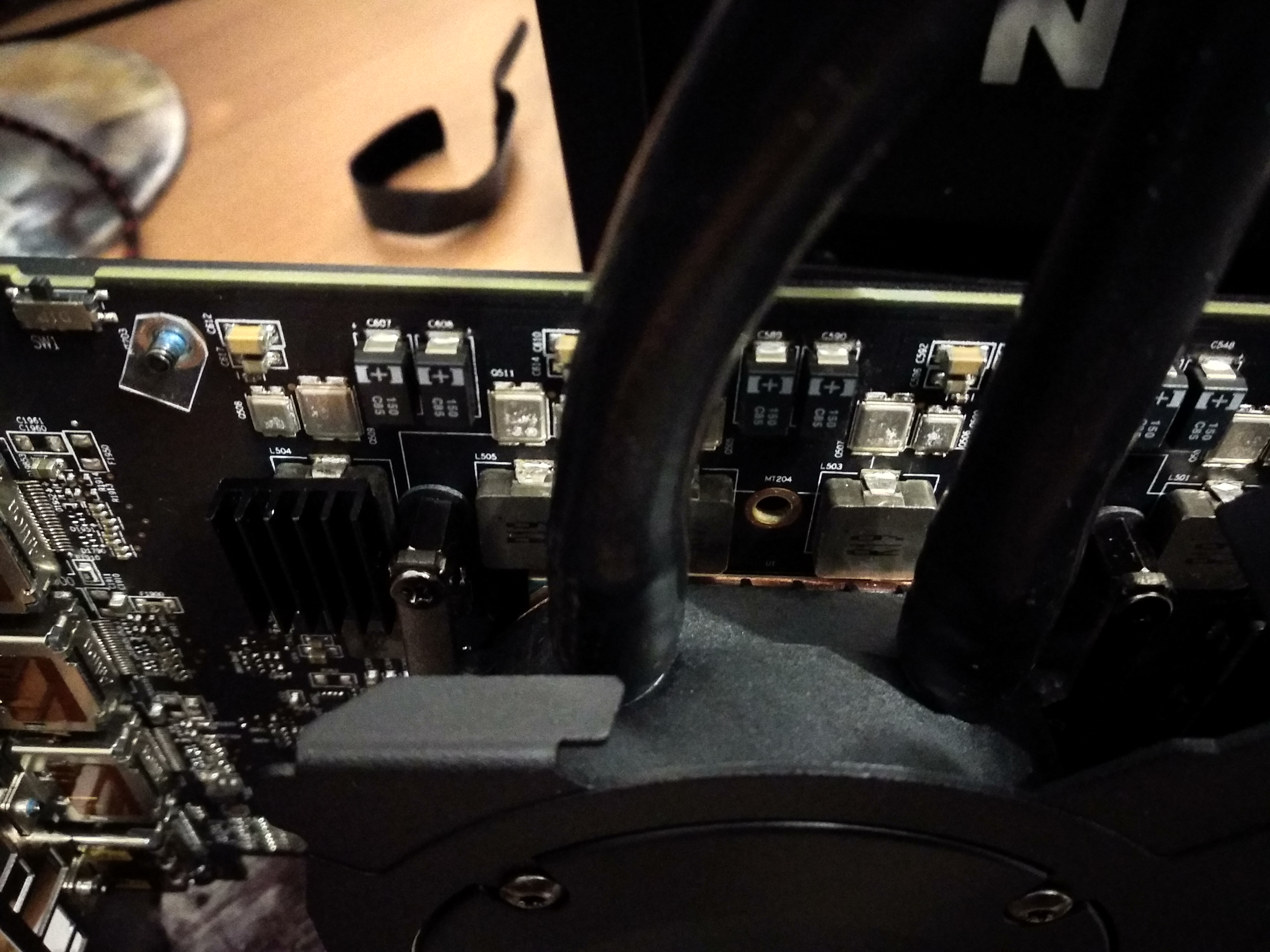

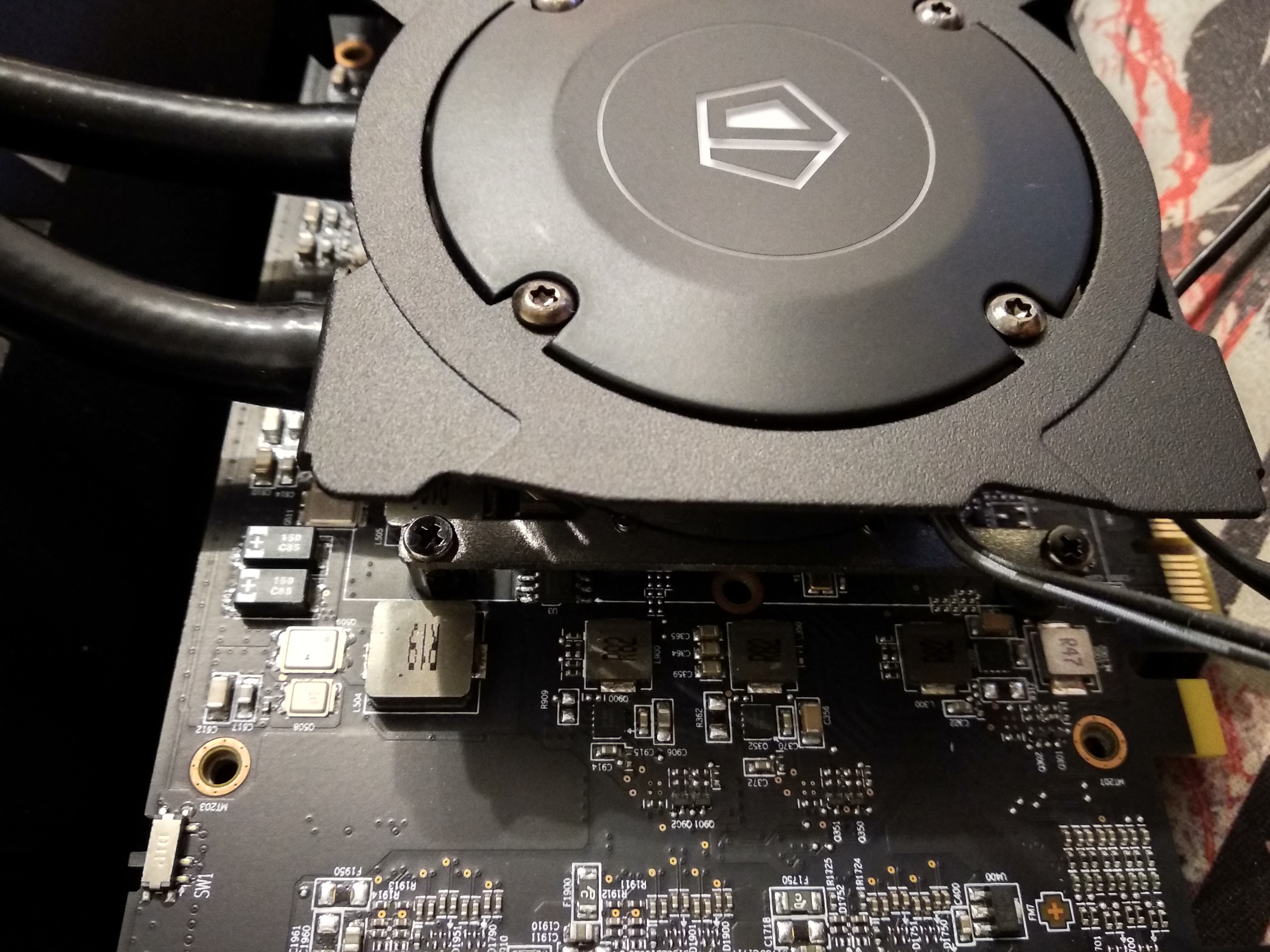

Fitchew писал(а):
x_amz Ещё есть фото? Интересно в целом посмотреть, как выглядит.
Сделал несколько фото
Радиаторы не приехали ещё, гайки м2 не подошли. Думаю, нужны м2,2.
Вместо гаек притянул бэкплейт пластиковыми листами.. посмотрим, сколько простоит)
IMG_20191202_204047.jpg [ 3.58 МБ | Просмотров: 907 ]
IMG_20191202_204105.jpg [ 4 МБ | Просмотров: 907 ]
IMG_20191202_204204.jpg [ 5.91 МБ | Просмотров: 907 ]
IMG_20191202_223343.jpg [ 3.87 МБ | Просмотров: 907 ]
