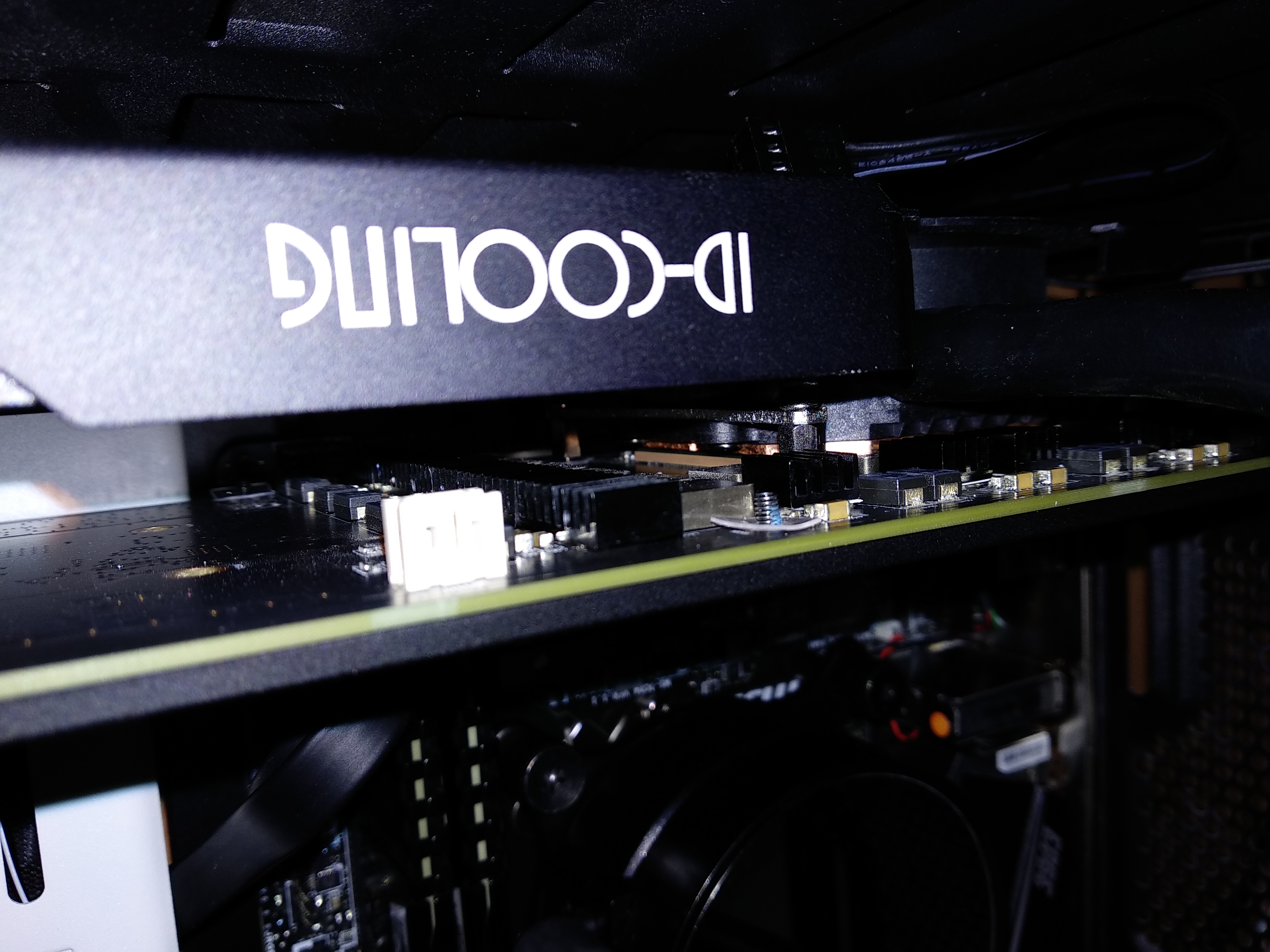

все-таки доехали радиаторы 9х9х5 мм, установил на ВРМ комплектным двусторонним скотчем от Frostflow 240vga
6 шт отдельных вдоль длинной стороны видеокарты
10 шт перпендикулярно первому ряду - склеил вместе 9шт в "батарею" и 1 шт приклеил отдельно возле разъема PCIe (на мосфет памяти?)

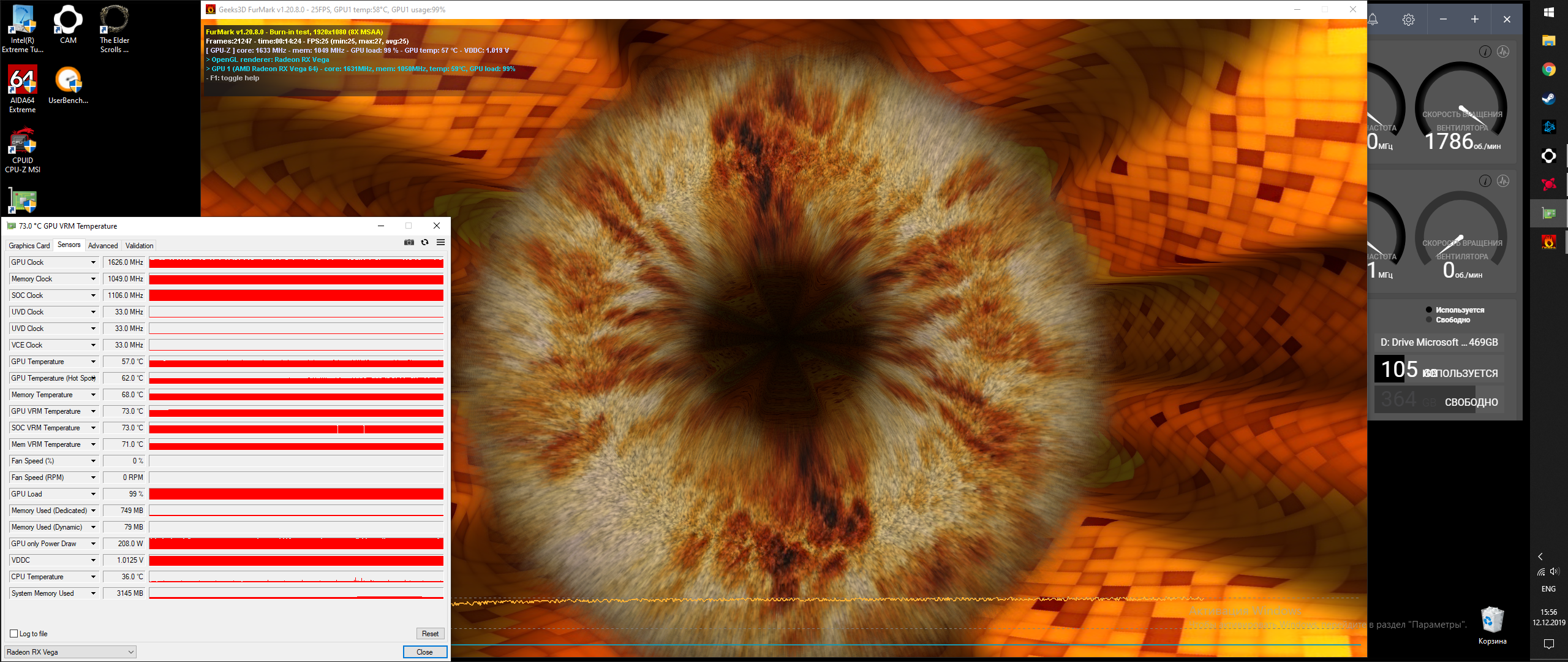

температуры ВРМ стали намного приятнее:
Комментарий к файлу: бублик
0.png [ 4.07 МБ | Просмотров: 1118 ]
