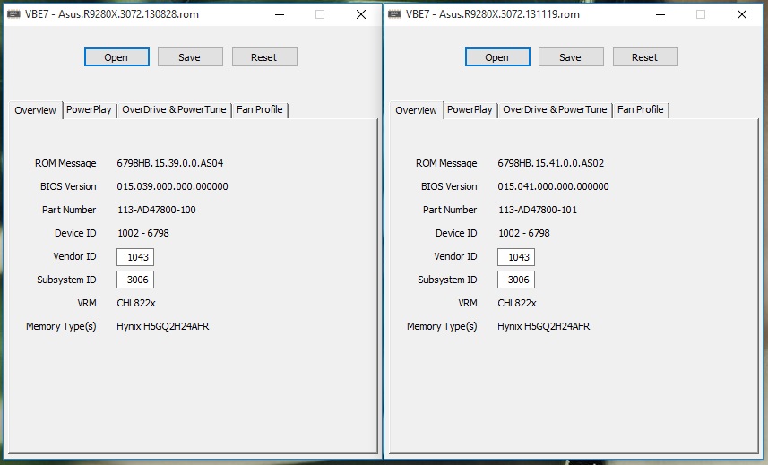

ketic1 писал(а):
Просто есть подозрение, что проблемы(артефаркты) с напругой на память ибо перегрева не обнаружили - сегодня включили с мелким радиатором на чипе, проверяли вручную температуру памяти - не греется.
Скачайте все и програмку VBE7 и посмотрите VRM. Если схожий, то хорошо. ))) Им и попробуйте прошить. (Если смущает, что 280Х - это не 7ххх серия, 280х - это переименованная HD7970)

Регистрация: 12.01.2012
ketic1 писал(а):
Версия старее на несколько месяцев, чем вторые две для этой карте на течлабе. Вопрос изменяется - как определить, какую лучше шить из тех, что поновее?
Я ж написал, скачайте VBE7 и убедитесь через него, что у вас тот же VRM и память... Вот этой и шейте...

Регистрация: 14.06.2015
Так мой предыдущий вопрос про то и был.
http://www.techpowerup.com/vgabios/1536 ... 119-1.html - вот такая же, как и Вы посоветовали (версия vbios одинакова, остальное тоже) но залита на сайт на два месяца позже и имеет другой md5 хеш. Возможно это модифицированный энтузиастами /инженерами ASUS биос, в котором решена проблема с артефактами? Можно это как-то узнать?
