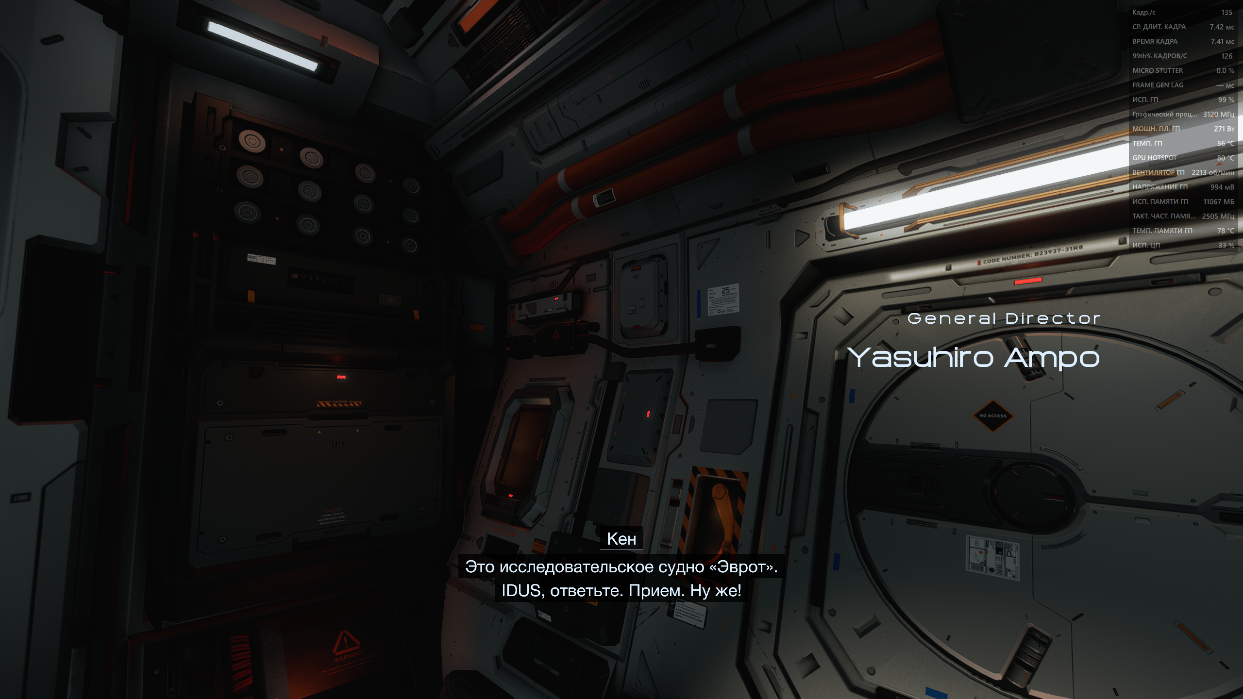

Зы, побегал в прагмате - откройте тайну - карта/адреналин напругу "от балды" рисуют?
В среднем 990-1020мв "рисует"!!! Это при "выставленных" в адреналине "минус 100мв"... Выходит - по умолчанию на ГПУ 1.1в(и больше) идёт?
скрин с данными
2026-07-01_23-07-36.png [ 4.41 МБ | Просмотров: 752 ]
на подлёте так, а в "убежище" в среднем 1010-1012мв... Карта игнорит заданный "минус" адреналина?

Megagad открою "тайну" - карта не игнорит заданный минус. Она сдвигает кривую напряжений вниз и благодаря этому на том же 1В, что и без минуса разгоняется до более высоких частот. И так происходит до тех пор, пока она не упрется в лимит по потреблению или по частоте. Почти всегда она упирается в потребление, только по дефолту при этом она разгоняется до условных 3000 МГц, с "-100" до 3200 МГц.

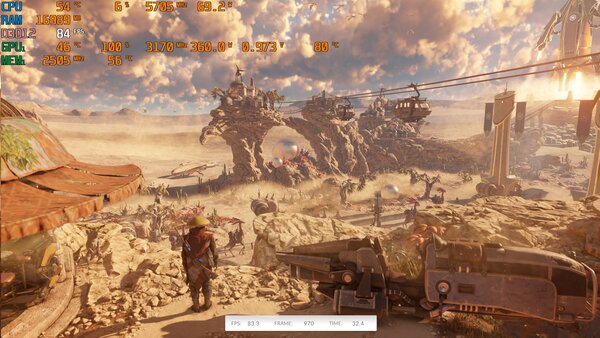

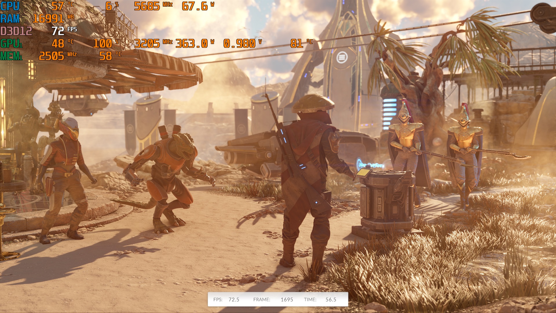

Вот щас чип едет примерно 3170, при смещении минус 120мв и поверлимите +10%, но поверлимит крутится вокруг 363 ватт, и не дает карте поднять напряжение на чипе выше, чтоб взять более высокую частоту. Так что надо поднять поверлимит, чтоб чип дальше поехал. Ну и на воде естественно температуры при тех же условиях будут меньше, а частота выше

На минус 135мв проехал, но это уже предел, на -140 падает. Нужно больше напряжения, а значит поверлимита
2.jpg [ 714.38 КБ | Просмотров: 593 ]
