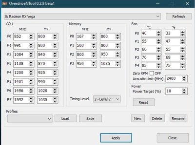

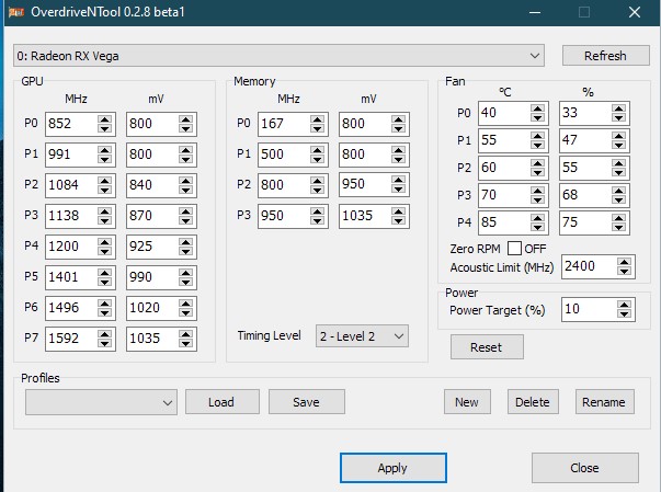

Процессор i7 4960 в стоке с памятью 12гб 1333 двухканал
Частота ядра vega 56 в тестах держалась между 1540-1550 хоть и кажет мониторинг максимальную 1584, но такой не видел частоты, максимум 1552 видел, память как на 64ке разгон до 950мгц.
Пресет экстремальный 1920x1080
47793
Пресет медиум 1920х1080
47789

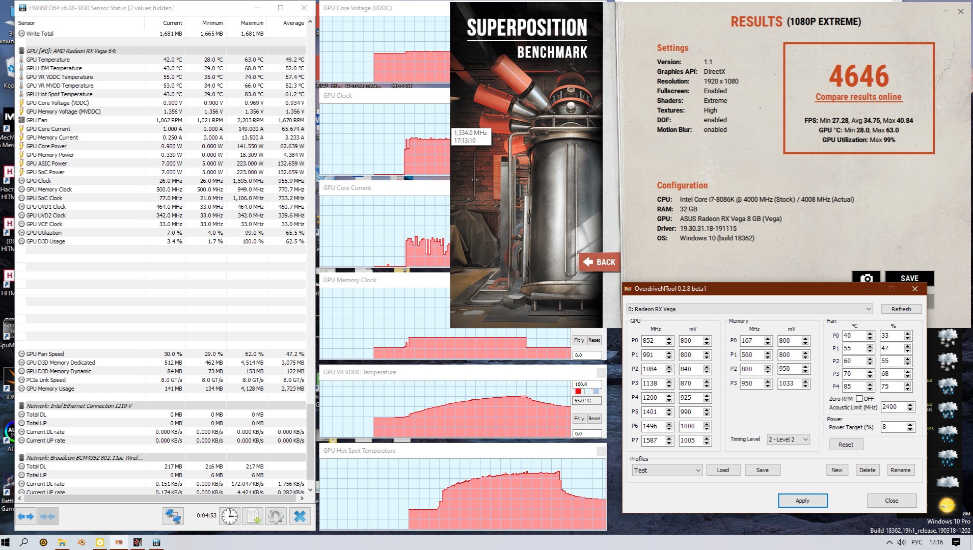

Нашел результат на 64ке как у меня, частота чипа правда пониже чутка держалась у нее, но и процессор тут намного мощнее - тредрипер как никак.
47792

Спасибо вам. Получается результат на вашей 64ке всего на 4% больше, чем и на моей 56 на равных частотах, хотя должно более 10% быть. Что и требовалось доказать. Может эти 4% заслуга не карты а более мощного процессора и ддр4 оперы.у меня 8 поточный на частоте 3600 всех ядер, медленная память 1333 ддр3,
