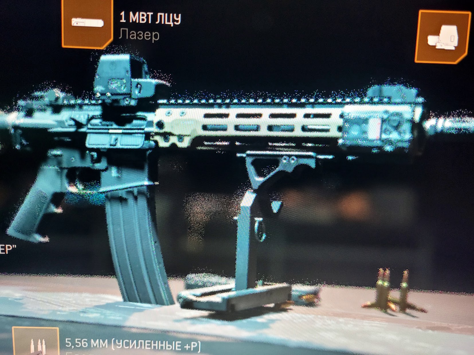

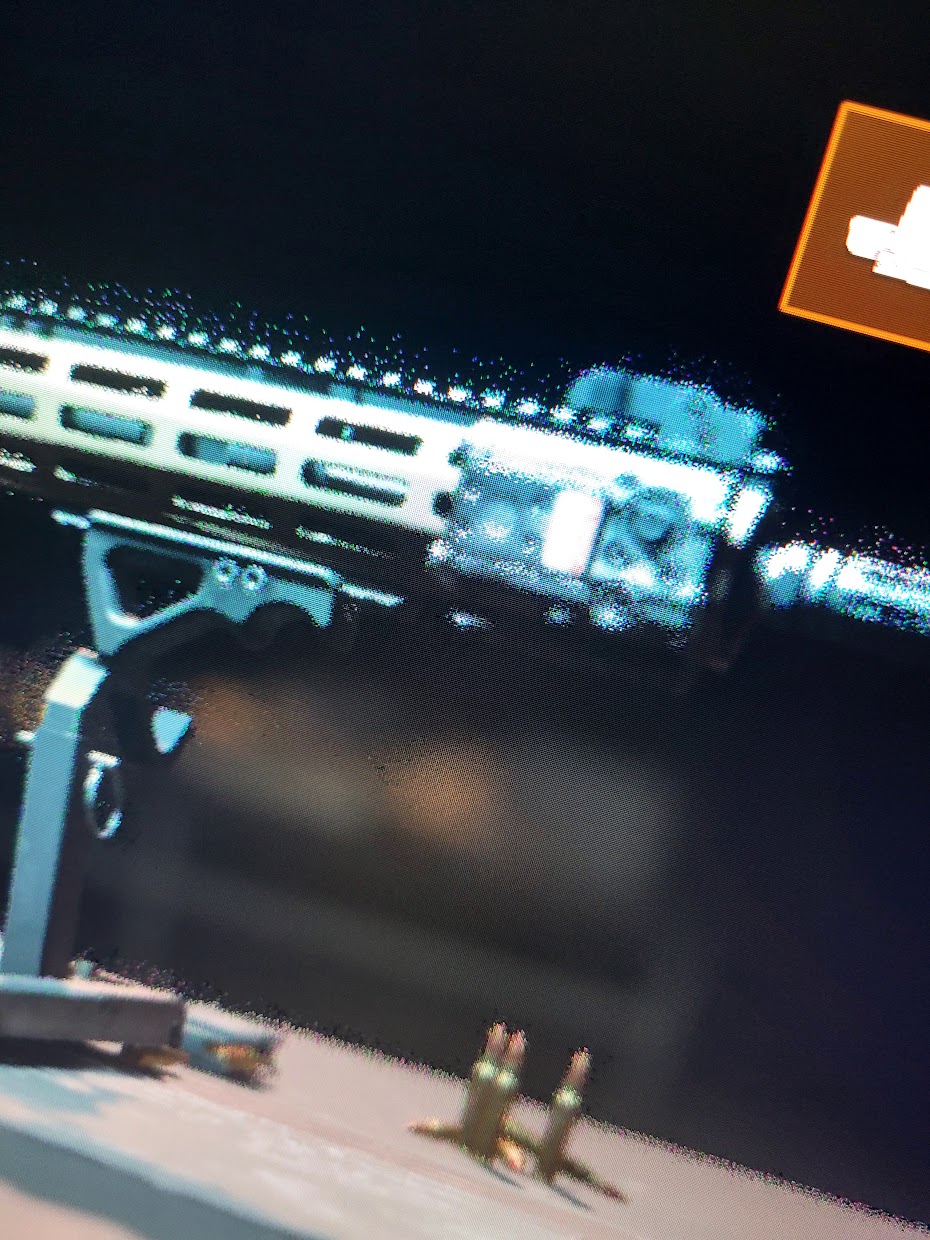

Карта 3070ti. В игре Warzone 2, когда включаешь DLSS вокруг оружия, персонажа как бы артефакты появляются, рябь. Это что-то с картой или еще может быть какая то причина?
