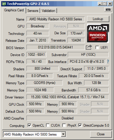

Здравствуйте всем! Заморочился с вопросом с ATI Radeon Mobility HD5850 (HP Envy 17), хочу прошить биос на более свежую версию, но на https://www.techpowerup.com/gpudb/1654/ ... -5850.html, есть варианты биоса только для 625 MHz версий, хотя версии биоса очень похожи и выросли на 1 пункт...вопрос возможно глупый, но узнать хочется, убью не убью?
Инфо из GPU-Z во вложении.
GPU-Z.gif [ 23.14 КБ | Просмотров: 2295 ]
Регистрация: 07.07.2011
Откуда: Уфа
Фото: 86
zloybober
zloybober писал(а):
убью не убью?
Риск, но имхо не стоит оно того. Темболее карта ноутбучная.
