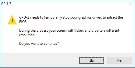

Не сохраняется биос через gpu-z. Bios reading not supporting on this device. Что за фигня? Так же через нвфлеш не сохраняется, пишет не удалось установить драйвер нвфлеш. Винда 10
так он это пишет если начать артачиться, а если согласиться с предложенным то всё сохраняет
Регистрация: 31.10.2014
С чем предложенным? Он ничего не предлагает.
Регистрация: 21.10.2009
при сохранении разве такое не выскакивает ?
Безымянный.jpg [ 25.84 КБ | Просмотров: 3599 ]

lisindima писал(а):
