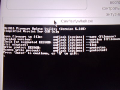

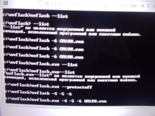

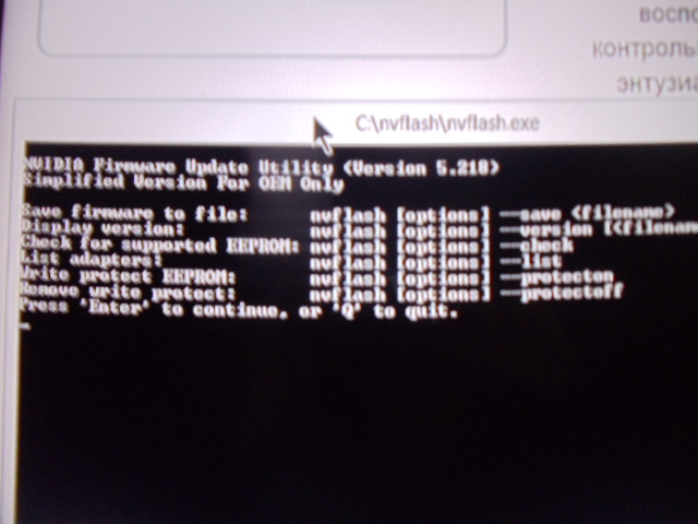

Регистрация: 26.11.2009
Делаю всё по гайду,не прошивается 960 видяшка.Пробывал прошить по гайду от 970 из соседней темы тоже никак.
Есть мысли у кого,как прошить? Два скрина прилагаю.nvflash_5.218.0.1-win
DSC03509.JPG [ 132.44 КБ | Просмотров: 2837 ]
DSC03507.JPG [ 120.5 КБ | Просмотров: 2837 ]
Предупреждение
Регистрация: 27.07.2009
Фото: 15
Vitalico
Просто nvflash -6 *.rom
Pentium II 300/AMD Duron 700/Core 2 Duo E8400/Core i7-920/Core i5-2500k/Core i7-4790k/Core i7-10700k/AMD 9800X3D
Ханыга писал(а):
nvflash -6 *.rom
Просто тоже пробывал.Никак.На зарубежном сайте нашел пошагово в картинках.Нфлэш вроде как не подходил.А с ихнего сайта сполпинка всё прошилось.Теперь лимит 180Вт.)
Регистрация: 07.07.2011
Откуда: Уфа
Фото: 86
Neibot пробуйте через дос прошивать, и более ранние версий атифлэша пробуйте.

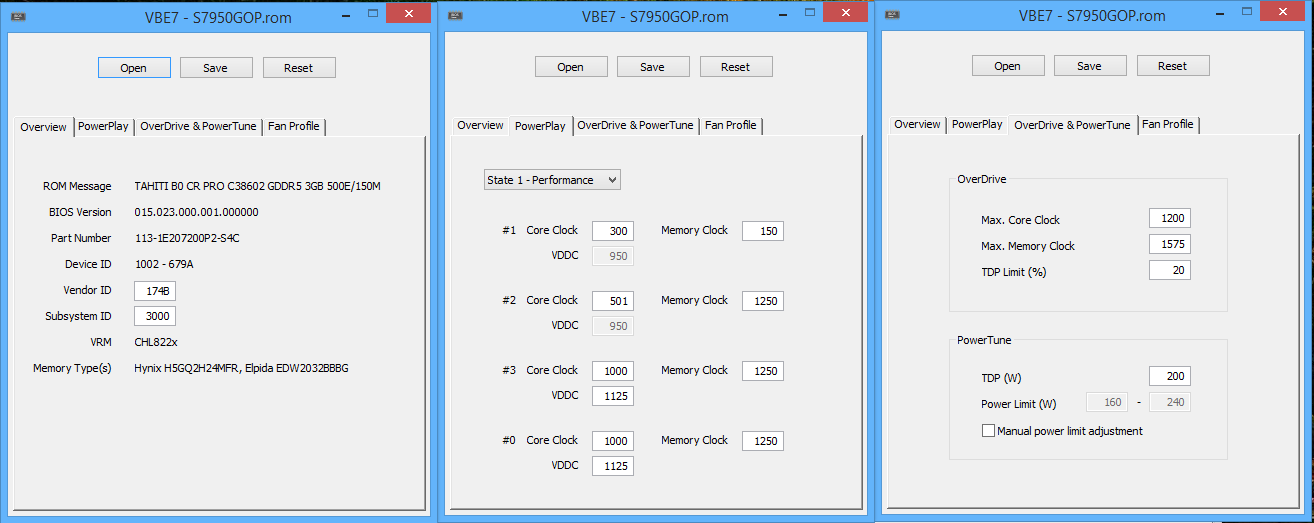

Имею Sapphire HD7950 with boost, модифицировал родную прошивку: вставил модуль UEFI GOP, убрал буст (частоты чипа для номинала и ускорения выставил в 1ГГц), понизил напряжение с конских 1225 до 1125. Результат модификации протестировал вдоль и поперёк на своей системе - всё полноценно работает как в обычном режиме, так и в UEFI Fast Boot в Windows 8-10. Также полностью работоспособен выход HDMI. Кому нужно - забирайте!
Скачать архив.

Neibot писал(а):
Вопрос знатокам - карта совсем не жилец, или что-то можно предпринять еще? Стоит ли искать биос именно от этой карты?
шить в дос
Добавлено спустя 1 минуту 58 секунд:
какой питальник на карте ?
Регистрация: 21.03.2012
Откуда: Донбасс
Хороший:

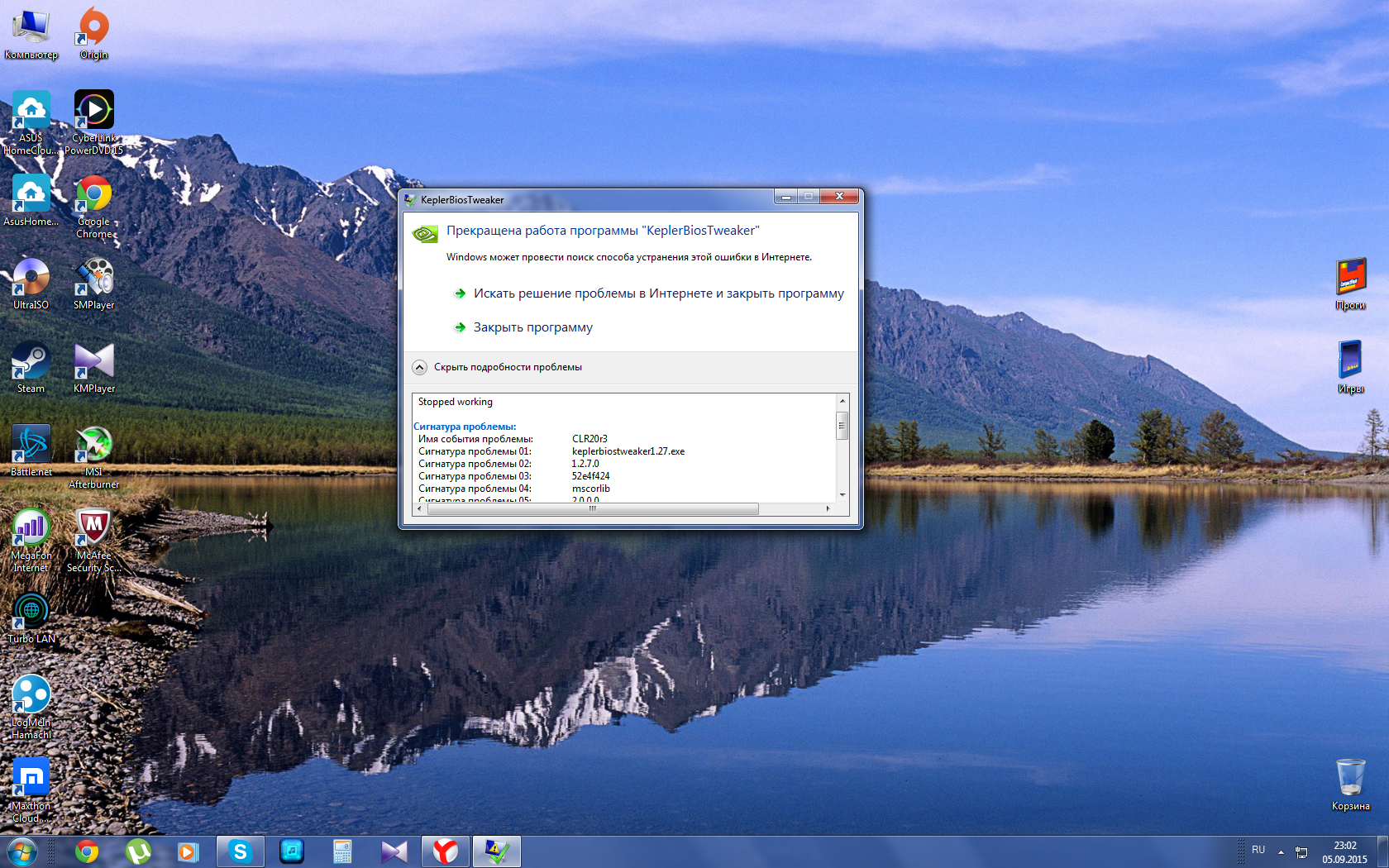

Помогите при запуске редактора биоса появляется ошибка
Безымянный.png [ 3.34 МБ | Просмотров: 2324 ]
Только этой зимой!RTX 3090 согреет сильнее, чем две девушки одновременно!
Все это уже в прошлом 4090 согреет сильнее, чем три девушки
Откуда: Донбасс
F@tality
Судя по списку, нужно NET.Framework 3,5-4.5.2 ставить и VC+ 2008-12 скорее всего тоже.
