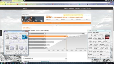

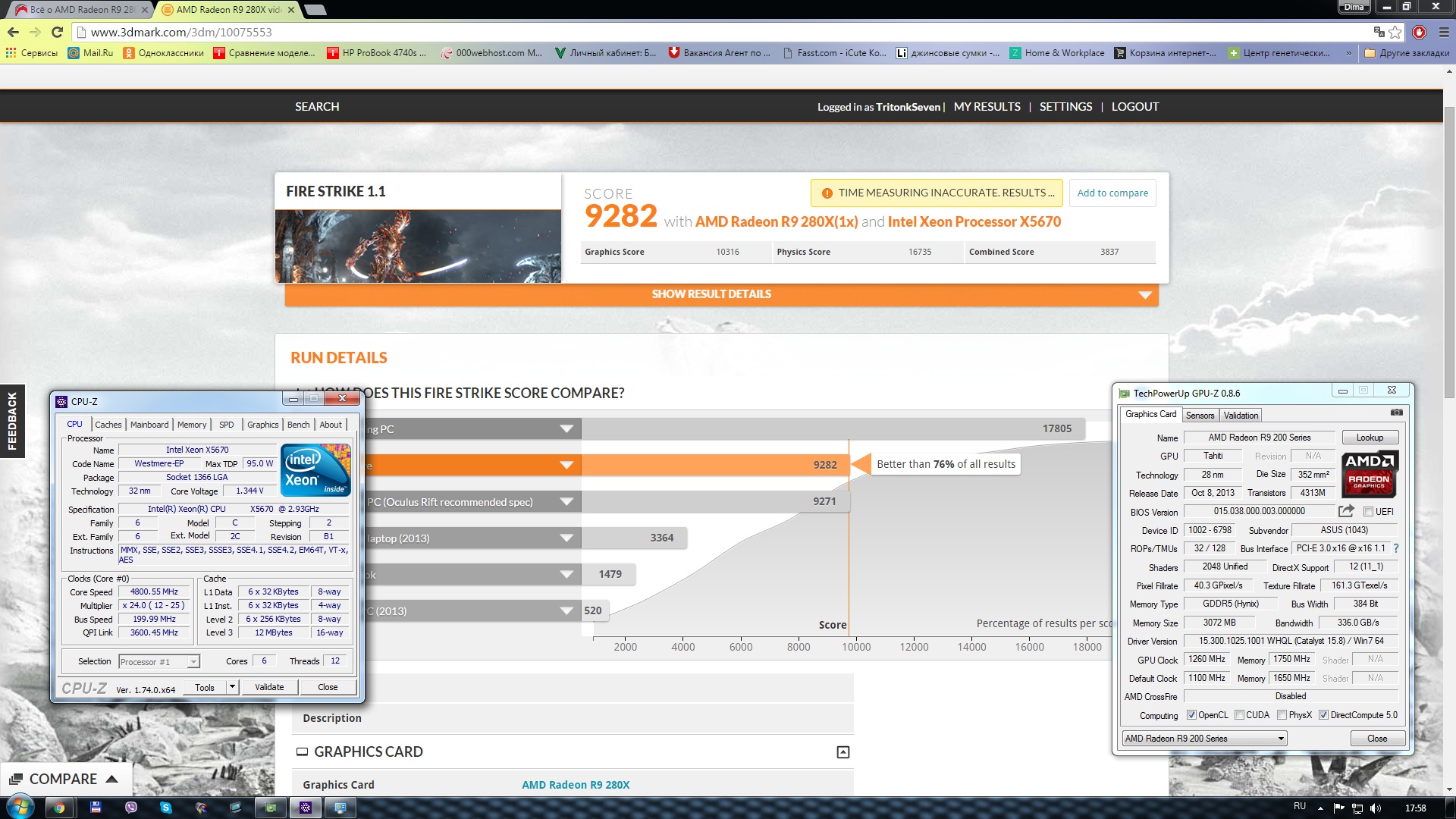

у кого-нибудь в марках на воздухе ходит выше 1260 мгц или я такой не удачный? :-(
9282.jpg [ 538.41 КБ | Просмотров: 1391 ]
http://www.3dmark.com/3dm/10075553
http://valid.canardpc.com/v0pw6y http://valid.canardpc.com/kq21c1 http://valid.x86.fr/3jg01g
Я и 1100 еле-еле взял на дефолтной напруге(1225), а про пониженную и не говорю вообще. Или карту полуживую купил или не знаю в чем дело: стоит поставить даже 1110, тут же марк валится с синими полосами\квадрами, и игры спустя 1-1.5часа игры падают с такой же картиной. Далее только сброс частоты и рестарт пк помогают, по температурам: в марке не больше 63, в играх и того 50\55(ксго\гта5). Думал что с памятью беда, пробовал на 1300 ставить - тоже самое.

у меня и на 1275 идет , но арты уже лезут , короче разумный предел для таити 1200 мгц ,выше уже как повезет и то при наличии нормального охлаждения
