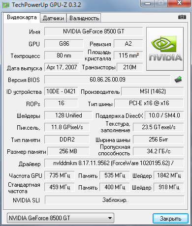

Регистрация: 07.05.2009
Откуда: Нижний Новгород
http://gpuz.techpowerup.com/10/01/04/8sn.png
как такое возможно?
