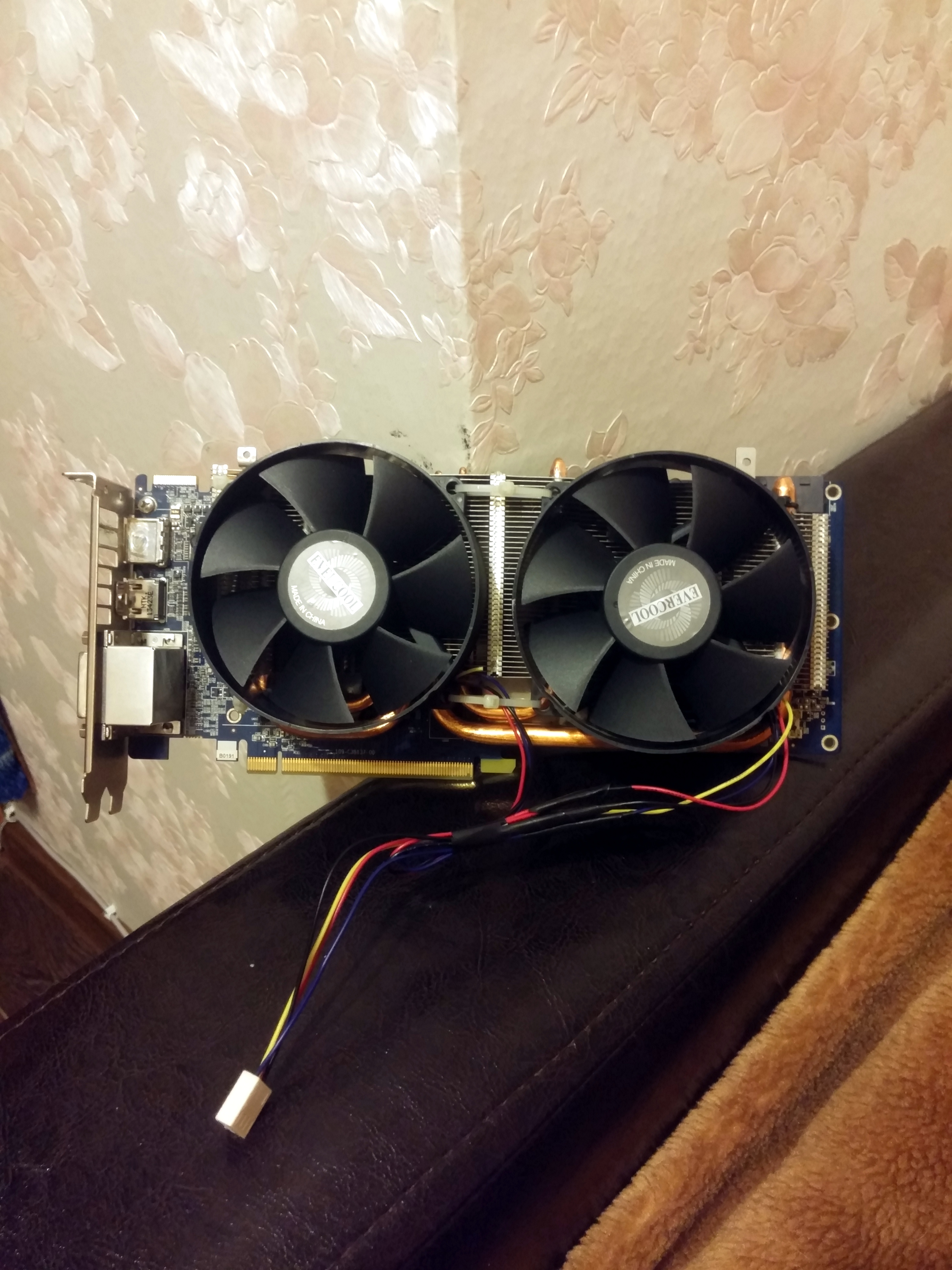

Ro.Ma.Ns писал(а):
может кто подскажет в какую сторону копать?
Если родные коннекторы не выкинули, подключите вентиляторы к матплате. Если будут нормально работать, значит что-то с ВК. В таком случае можете оставить их подключенными к материнке, а регулировку доверить speedfan'у.
Регистрация: 21.12.2009
Откуда: Иваново
Не выкинул, оставил на всякий случай :-) надо будет попробовать...на выходных займусь, склоняюсь может какой транзистор\конденсатор пробило..вот и не регулирует. Спасибо за совет. ;) а так придется наверное за паяльник браться :writer:
UPD:
В общем не выдержал...подключил эти вентили к материнке, и о боже они заработали максимум на 3000 оборотов 8-) ...в общем воспользовался советом Astartes :-) и регулирую скорость с помощью speedfan.
Вот фото что у меня вышло :D
