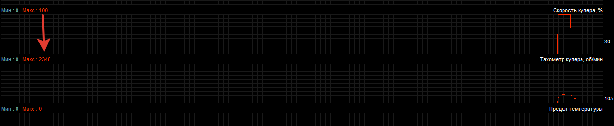

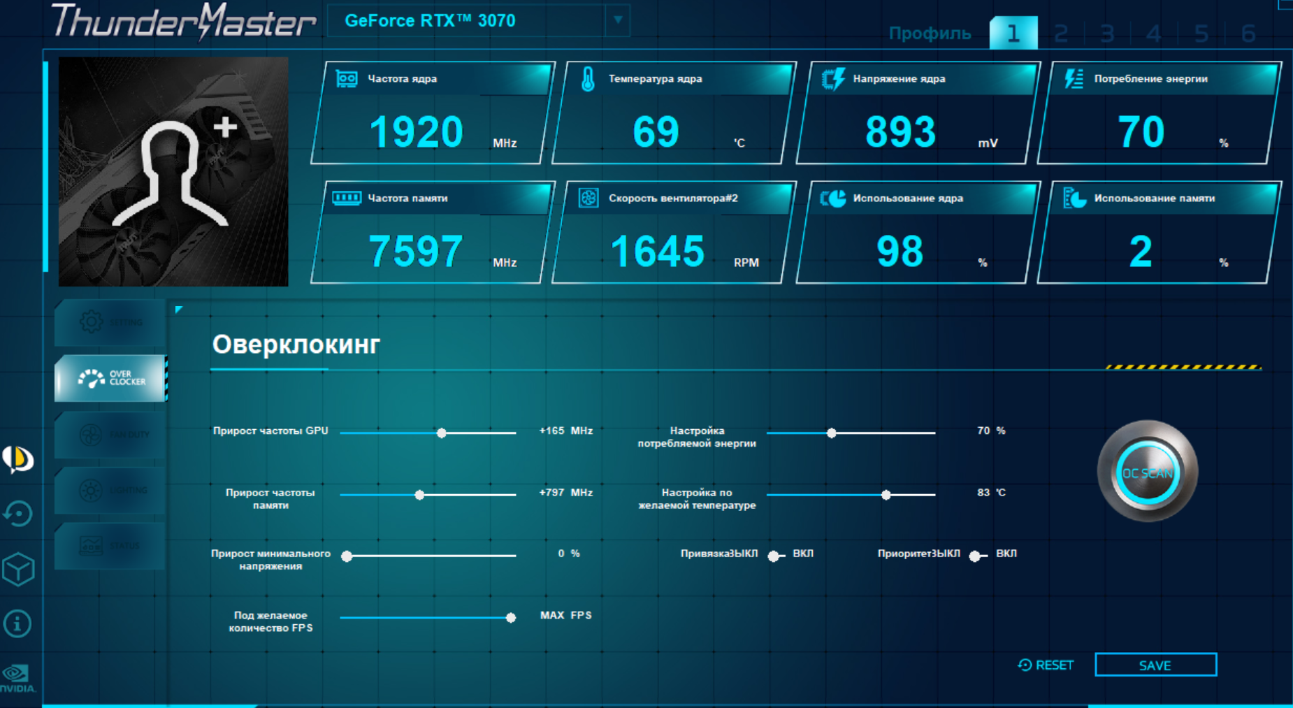

Регистрация: 11.11.2022
Всем привет.
Palit RTX 3070 JetStream OC, куплена с рук, с гарантией ситилинка и пломбами.
В положении биоса 1 вываливается через минуту в черный экран, в положении биоса 2 работает стабильно. При нагрузке температура чипа 77-78, вентили на максималках, очень так нехило гудит - будто самолет взлетает.
Комфортно по шуму и FPS играть, если сделать в thunder master 70% от питания (или больше) и +165 к CPU и +800 к памяти.
изображение_2022-12-16_203631374.png [ 732.16 КБ | Просмотров: 431 ]
Стоит ли обслуживать карту - пломбы же слетят? Или просто оставить андервольт?
Регистрация: 15.05.2021
deus2k3
андервольт, это стандартная температура для данной карты в стоке
7800X3D, 32Gb DDR5 6000MHz 28-36-36-48 Team T-Create Expert, Gigabyte GeForce RTX 5080 Gaming OC (+320/+3000/1.01), WD Black SN770 1 ТБ M.2, M.2, KC3000 2TB
т.е. то, что в стоке она гудит на 2800 rpm и это реально шумно - это норма, все андервольтят и не парятся?
deus2k3
у меня на джетстриме ос вентиляторы максимум 1600 то что я видел, там два вентилятора и мониторинг считает показания каждого отдельно в мси аб, что у вас там тм за белиберду показывает я без понятия не пользовался им
да и 100% это 2300 а не 2800
2022-12-16_19-04-33.png [ 7.96 КБ | Просмотров: 402 ]
