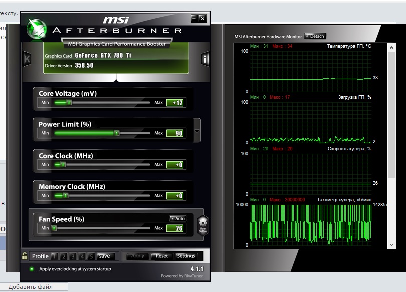

Видеокарта Inno3d iChill GeForce GTX 780Ti Accelero Hybrid начал странно работать вентилятор охлаждения, скачут обороты до астрономических величин в простое в автобурнере показывает постоянные 26% оборотов. Погуглив вроде выяснил это брак транзистора отвечающего за обороты, но не факт. Прошу помощи у знающих, подскажите где копать.
Безымянный.jpg [ 148.87 КБ | Просмотров: 3271 ]
