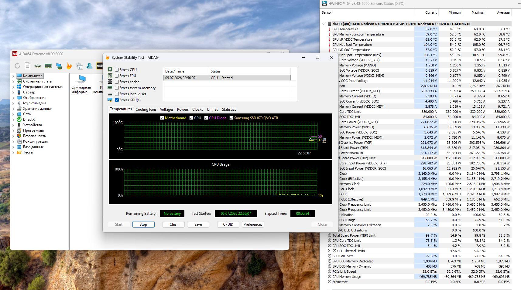

Температуры в Furmark не самые высокие, поэтому если с ними проблема даже в нём, то всё плохо. А если в Furmark более менее приемлемые температуры, то это мало что значит. Самая жесть в стресс-тесте GPU в Aida64, никому не рекомендую его запускать, чтобы не пугаться

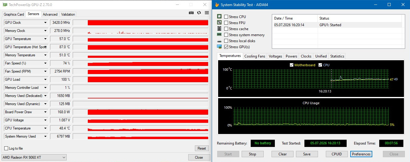

Многовато конечно, но жить можно. Кстати, при запуске температура уже была такой же, но обороты были 2500 и потом понемногу росли. Видимо контроллер вентилятора не на этот датчик хотспота ориентируется, а на какой-то другой.
aida.jpg [ 242.1 КБ | Просмотров: 562 ]

Похоже на 9060 этот тест не работает. А вот на 9070 XT так, причем это не деградация термоинтерфейса, так было с самого начала.
Aida GPU
aida_gpu.png [ 816.27 КБ | Просмотров: 411 ]
Регистрация: 21.06.2005
Toxa-134 просто у большинства 9060 и обычных 9070 хватает охлада для своего теплопакета, а у базовых 9070хт - нет.
