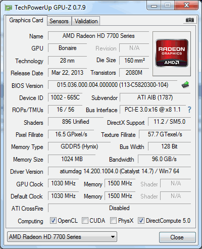

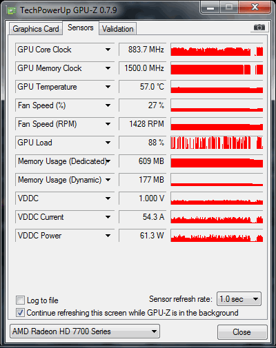

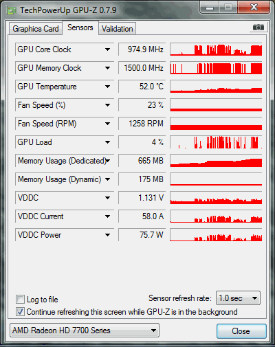

Камрады, тут такое дело. Досталась месяц назад за бутылку коньяка PowerColor AX7790 1GBD5-DHV2/OC Воткнул племяшу, за для поиграть в Танки. Вчера внезапно заартефачила. После рестарта Танков артефактов более не наблюдалось.После чего я полез в GPU-Z, запустил теже Танки в оконном режиме и пронаблюдал ситуёвину - загрузка ядра скачет от 0 до 100%, по частотам - такой же рваный график. До 1030 Мгц частота ни разу не поднялась. Собственно, где копать? Энергопотребление в + или - ничего не дало.
И ещё, версия БИОСа нигде в инете не встречается.
Скрины сделаны во время игры.

Densky Запусти нормальную игру, скажем crysis3 или bf4, и понаблюдай. Танки не умеют работать ни с графикой ни с процессором, основная задача танчиков сбор денег с населения, никто там не задумывается об оптимизации ресурсов.
+5 Запустил Тундру. Карта исправно выдала свои частоты.
Кроме того - прошил биос с techpowerup от АХ7790, скачки частоты в простое пропали.
