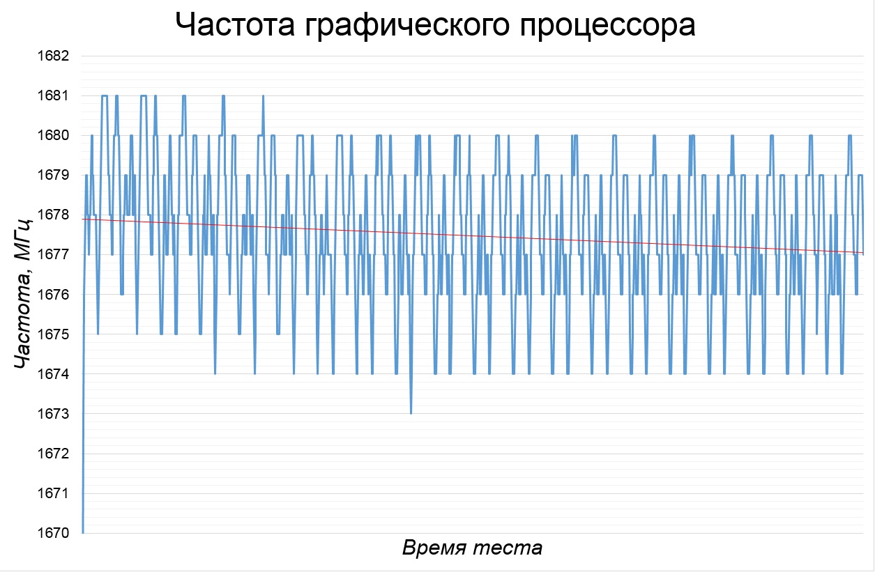

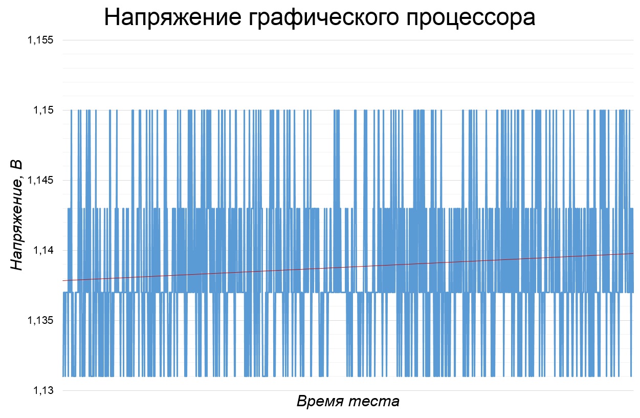

MEX-74, у меня 56 с фуллкавером, BIOS от 64 Liquid.
Стресс-тест FSE проходил, получается следующее по частоте и напряжению:
59_gpu_clock_big.jpg [ 262.65 КБ | Просмотров: 1858 ]
62_gpu_voltage_big.jpg [ 256.18 КБ | Просмотров: 1858 ]

z()()m, даже без упора в лимит частота/напряжение скачет, это нормально
