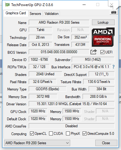

Добрый День Форумчане.Имею видеокарту MSI R9 280X rev 1.1.Стандартное напряжение видеокарты под нагрузкой 1.2.Пытаюсь через редактирование биоса понизить напряжения от 1.15 -1.175
под нагрузкой.В итоге после прошивки в 2д все нормально,при запуске игр вываливается серый экран в полоску,на стандартном напряжении все хорошо.Драйвер каждый раз переустанавливал после прошивки.Напряжение 1.2 на 1020.На 1000 1144.В чем может быть причина? http://gpuz.techpowerup.com/16/01/23/a6e.png
Прошивки https://onedrive.live.com/redir?resid=E ... file%2crom https://onedrive.live.com/redir?resid=E ... file%2crom,
Измененная. буду благодарен всем за помощь. Температуры максимум по чипу 74,vrm 82 под стандартным напряжением.Асик 61,1%
