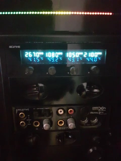

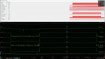

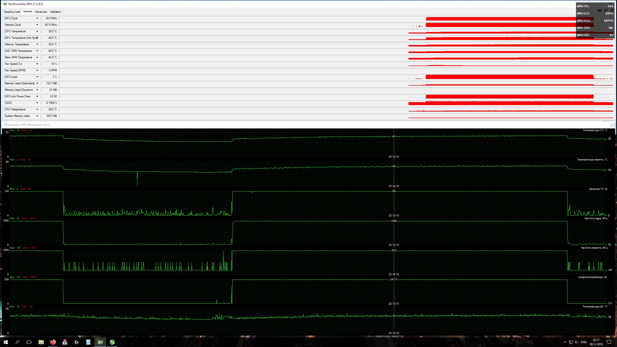

В общем тепловой режим карты выглядит примерно так.
Температура в комнате 29 градусов, запустил SPE на 50 циклов, через 10 минут прогрева снял показания.
Маленькое видео сайт не принял :-( , температура воды составила 44-45 градусов.
По графику можно увидеть, на сколько большая теплоемкость все системы.
Второе фото - правые показатели - скорость турбины 2100 об и температура воды 44 градуса.
При снятии нагрузки температура чипа падает до температуры водоблока с 48 до 41 градуса.
Температура памяти +3-4 градуса, хотспот разогревается стабильно +30 градусов.

Watercool74 , а 49,2 - это что за температура?
Можно по порядку перечислить, что за обороты и температуры на втором фото?
Регистрация: 08.02.2015
Откуда: Челябинск
Фото: 27
Обороты - помпа, задний вентилятор 120мм, вентиль бп 140мм, турбина верхнего радиатора. Есть еще турбина на переднем радиаторе, но места на панели индикации для нее уже не хватило.
Температуры - самопальный радиатор первого NVME SSD, VRM матплаты (термодатчик под термопрокладкой, прямо на мосфете), радиатор в бп, температура верхнего радиатора (почти искомая температура, тк после него есть еще радиатор на морде внутри корпуса с той самой второй турбиной).
Вообще температура шланга на выходе после ВК и на входе в бачок почти не отличаются на ощупь.
Могу сделать фото всех элементов охлаждения, если интересно. В соответствующей ветке фото так и не выложил. Масса компа хз сколько, на вскидку килограмм 20.
Как то пытался рассчитать всю мощность нынешних радиаторов, перестал считать в районе киловатта. Размер верхнего радиатора 50х20 см, 250 ребер 80х30мм, турбина самопал, движок от HDD, схема дравера для движка своя.
