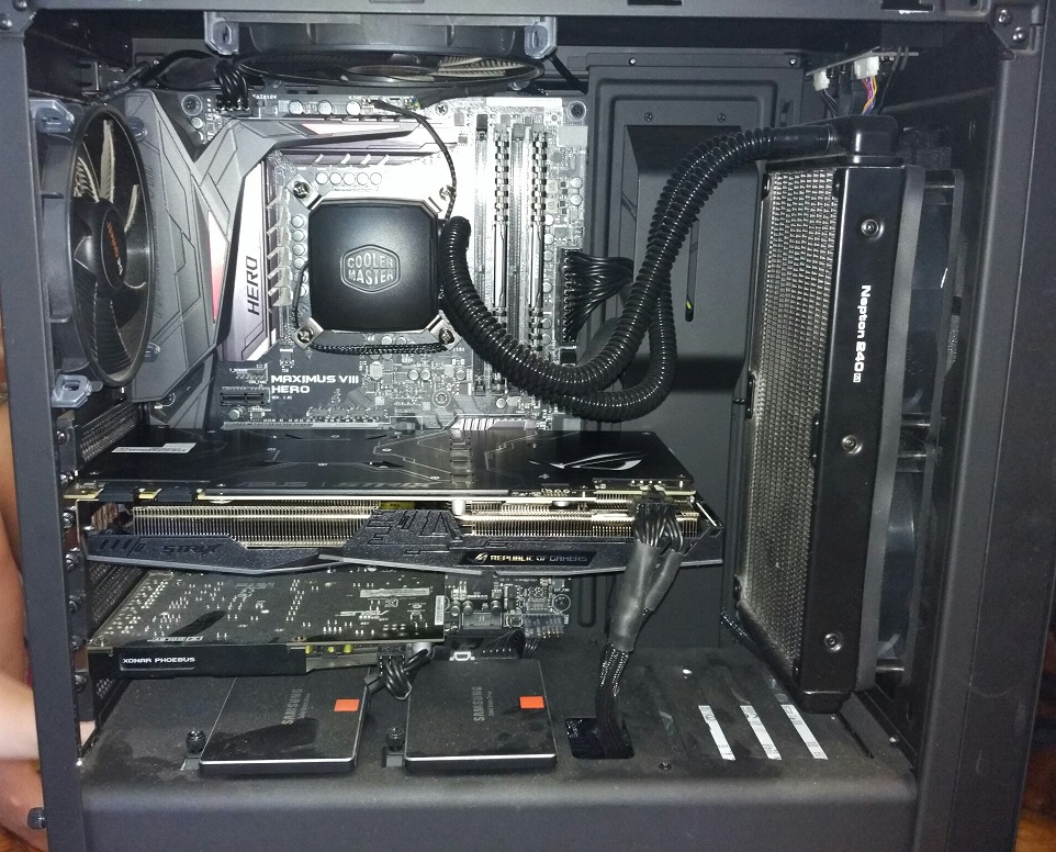

Погонял 1070 Asus Strix. Да, парни, видимо всему виной именно то что темплый воздух от радиатора СВО дует прям под ВК... В стресс тесте фаерстрайк ультра прогрелась до тех же 78 градусов, только при 2000об , тогла как у МСИ было 1800об, но при этом Асус тише, где то как МСИ на 1600.
Из коробки бустит под 2ггц, а если поставить режим ОС, то под все 2050, у меня МСИ Гейминг столько даже взять не смогла. А вот по памяти фигня получилась , на 9000 в фаерстрайк иногда черным экран мерцает, погонял на 8800 вроде норм... В фаерстрайк ультра набрала 4725 попугаев. Вообщем никакой разницы по темпеературе, шуму особо нет, разве что у Асус из коробки чип уже работает на максимум , остается только память подразогнать.
Дроссели все так же жужат , возможно чуть слабее чем на МСИ.

olegdjus Я имел ввиду EVGA GeForce GTX 1070 SC GAMING ACX 3.0. FTW не было тогда в продаже.
Цитата:
-=GURU**of**3D=- Да, парни, видимо всему виной именно то что темплый воздух от радиатора СВО дует прям под ВК...
А я тебе про что говорил. :-) Карта или радиатор СВО. На асум более серьезный радиатор. Если не ошибаюсь, то там карты в 30 см.
Цитата:
-=GURU**of**3D=-тогла как у МСИ было 1800об,
Только там не будет таких оборотов в реале. У меня даже мси 970 в разгоне крутила всего до 1600-1650 об/мин. С мси 1070 с разгоном до 2063мгц максимум видел пока 1450 об/мин.
Регистрация: 21.02.2011
-=GURU**of**3D=- писал(а):
так ставят на этом корпусе, не я это придумал)))
Если руки из того места можно приколхозить на верх, но нужно будет корпус толковому слесарю нести либо самому дырок на вторую 120 наделать и будет тебе счастье.

-=GURU**of**3D=- Попробуй убрать радиатор и погонять так... 78 уж очень много... Хотя и так понятно, что Асусы накосячили с СО))))

masikpasik писал(а):
вот не надо врать по мси гейминг все она берет, полная чушь, берите мси на порядок лучше асуса
что? смысл мне врать? у меня была МСИ Гейминг, сейчас Асус... я раньше в теме писал что у меня МСИ не берет БЕЗ ПОДНЯТИЯ напряжения 2ггц, только 1975, с +100 брала 2030мгц. Это все зависит от конкретного экземпляра, вот у меня Асус по памяти сейчас даже 8800 не берет, мне может соврать что на 9500 фигачит? на 8800 мерцают черные квадраты, поставил 8500... Зато по чипу бегает 2100-2050 без поднятия напряжения... В итоге набирает на 2050\8500 на 100 попугаев больше чем МСИ на 1975\9000.
ну и чем это много? если рефы на 83 работают. Меня все устраивает.
у МСИ такая же температура у меня, хотя там слегка меньше радиатор, так что да, у Асус менее эффективная СО.
Последний раз редактировалось -=GURU**of**3D=- 30.07.2016 18:32, всего редактировалось 1 раз.
Дык при чем тут рефы? У меня FSE стресс тест в закрытом корпусе в разгоне прогревает до 72 максимум... Да и 78 как то крайне отличается от обзоровских 69...
