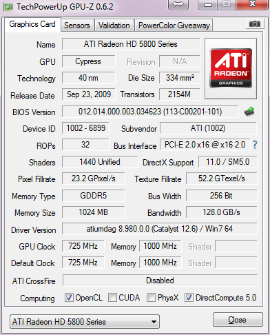

Народ перечитал ФАК и форум....
В: Почему на моей 5850/70 разгон ограничен частотами 775/1175Мгц и 900/1300?
О: Официальным софтом от производителей видеокарт AMD не получится разогнать видеокарту выше пределов частот в CCC. Для стандартного 5870 это 900MHz по ядру, если мне память не изменяет. Попытка разгона выше этого потолка приведёт к сбросу частот. Спасибо жадности AMD и их политике тотального контроля над разгоном карт производителми. Пределы Overdrive(т.е. максимальные разрешённые для данной карты частоты) прошиваются в BIOS, причём защищаются цифровой подписью AMD, то есть изменить их без ведома и одобрения AMD сам производитель карт не может. Так что им спасибо скажите.
но что то туплю не выходит разогнать мой 5850 референс
http://gpuz.techpowerup.com/12/07/18/dcv.png
разгоняю до 775 а выше заблокировано.
1.драйвер версии 12,6
2.разгоняю МSAterburner 2.1.0 (конфиг файл поменял!!!)
Если я правильно понял то выше разгонять МОЖНО ТОЛЬКО ПОСЛЕ ПРОШИВКИ БИОС ???
Чем шить?
А где взять и какой выбрать для моей Powercolor?
(ссылки в ФАК битые !!!)
Всем зарание спасибо!

netphil в бунере какие правки в конфиге? замочек в ссс закрыт на овердрайве?
Регистрация: 26.08.2004
[ATIADLHAL]
UnofficialOverclockingEULA = I confirm that I am aware of unofficial overclocking limitations and fully understand that MSI will not provide me any support on it
UnofficialOverclockingMode = 1
AccessibilityCheckingPeriod = 0
Да закрыт. в прошлом драйвере был открыт, я пепеустановил драйве (с удалением) но замочек все равн открыт в новом драйвере, я снял его перегрузился....
Регистрация: 16.02.2009
Фото: 12
netphil не совсем понял. замочек в таком случае надо правкой реестра закрывать - сам так делал. правка конфига вроде правильная, разгонял свои рефы 950\1200 при 1,2
AccessibilityCheckingPeriod = 0 - это я не прописывал.
так же нужно перезапустить бунер после правки конфига)
Vasilis
сейчас реестр поправил
Windows Registry Editor Version 5.00
[HKEY_CURRENT_USER\Software\ATI\ACE\Settings\Dashboard\Graphics\Overdrive5]
"TimeUnlocked"=-
[HKEY_CURRENT_USER\Software\ATI\ACE\Settings\Runtime\Graphics\Overdrive5]
"OverclockEnabled"="False"
переставлю MSI Afterburner 2.2.1
перегружусь и пробую...
Но вот что странно - после установки драйвера 12.6, пересатло вообще разгонятся, тобиш запускаю MSI Afterburner, а она даже частоты не считывает хотя турбиной управляет, пробывал вручную выставить частоты и память 800/1000 нажимаю применть - нифига сбрасывается в MSI Afterburner по 0/0
Добавлено спустя 44 минуты 26 секунд:
Vasilis
OK
Запустилось. пока тестирую на 850/1000 в фолдинге.
