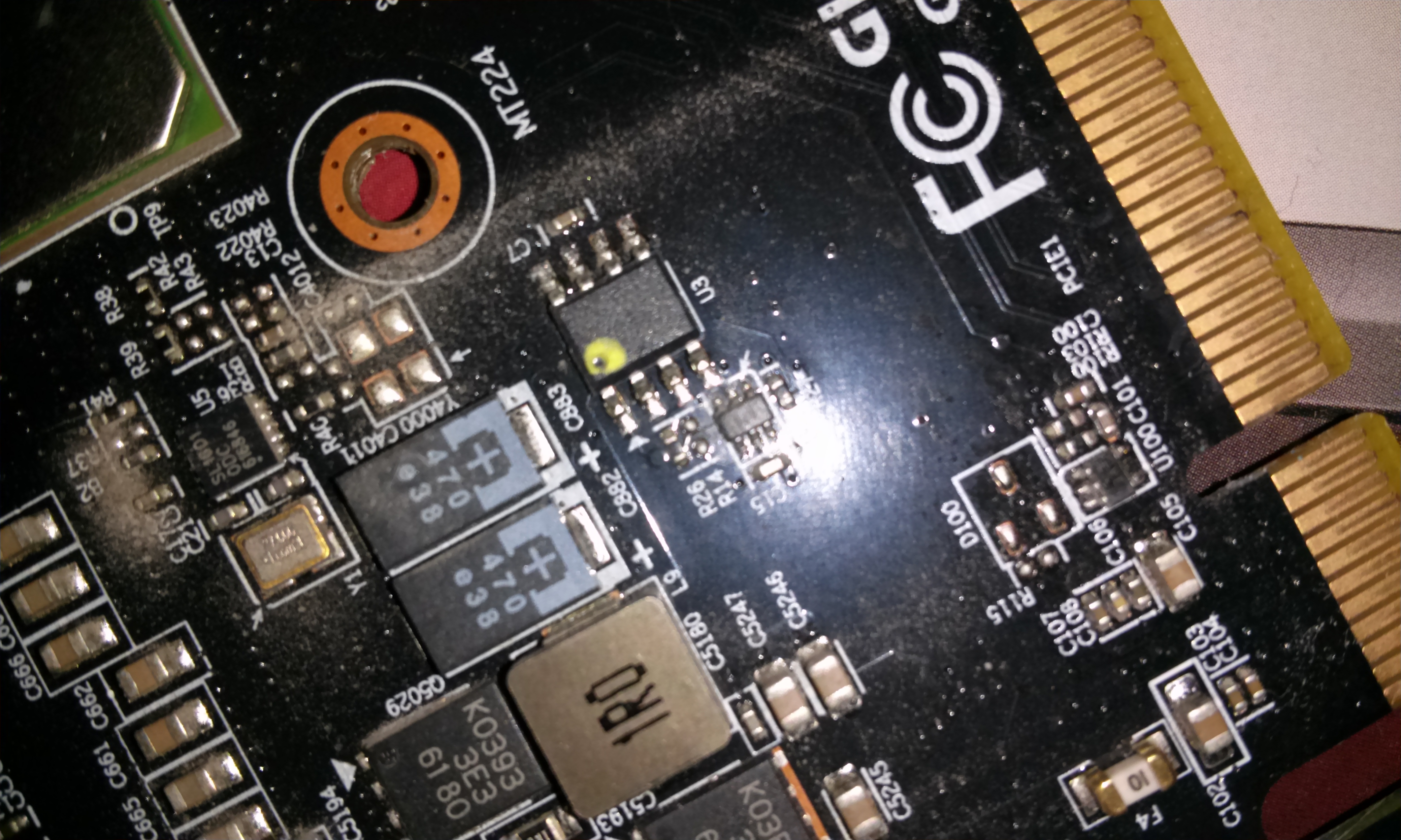

Беда!
Сидел за компьютером, играл в Гилд варс. Температура была низкая, всё хорошо.
Затем в момент отключились мониторы и комп ушел в ребут. В биосе артефакты(2 красных полосы), в винду не заходит.
Разобрал карту и обнаружил дырку в микросхеме Pm25LD010.
Подскажите, что это за чип и возможно его заменить? Или уже всё, даже замена не поможет и проблема не в нем?
Добавлено: Похоже с чипом вс' нормально, с другой стороны такой же. Это просто краска...
Стоит ли пытаться запустить на втором биосе?
П.С. Гарантии нет.
20160206_204056.jpg [ 2.07 МБ | Просмотров: 1581 ]
А при чем здесь второй биос?

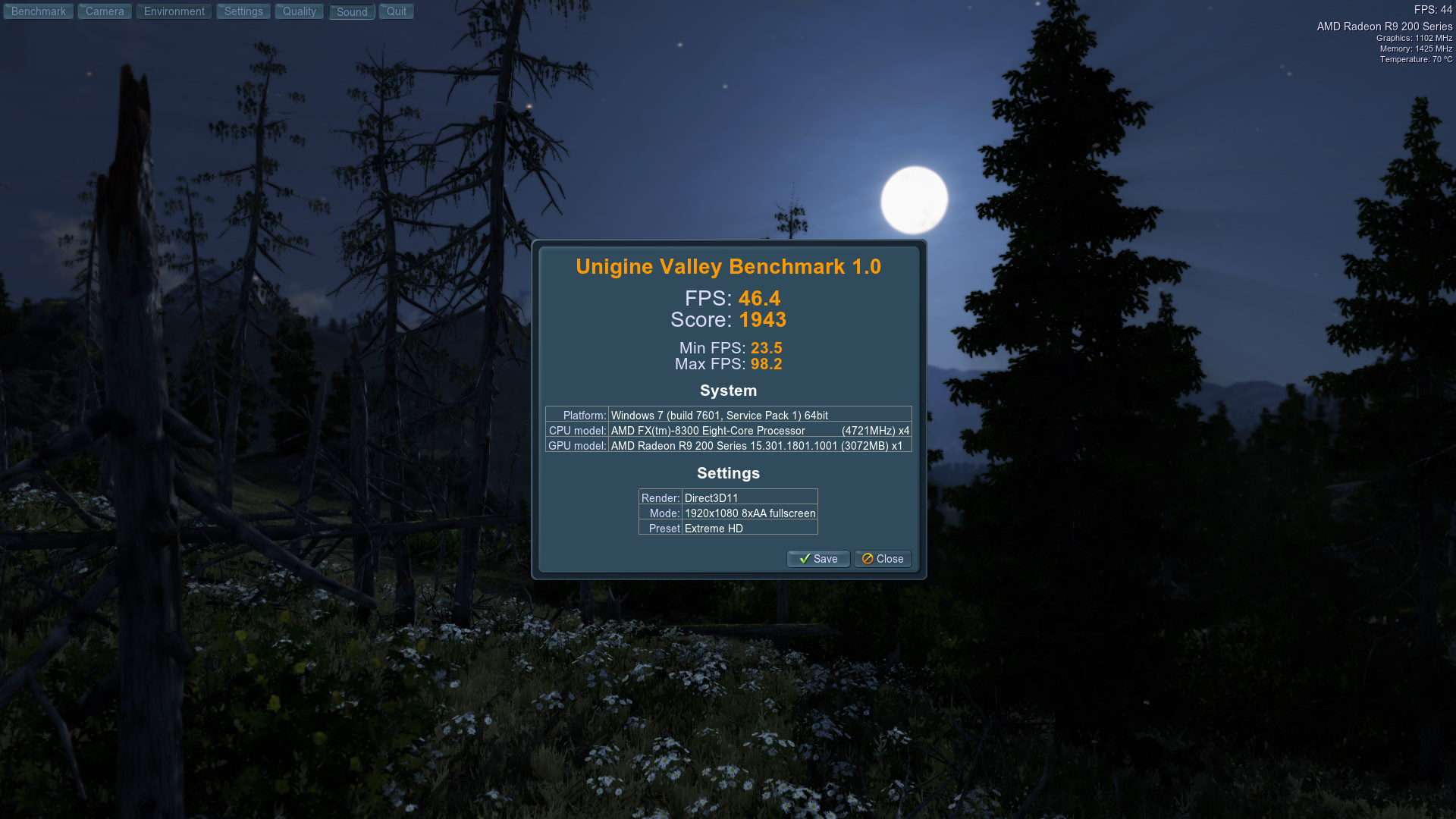

Регистрация: 09.08.2015
это нормальный результат для этой системы? Мне кажется процессор не нагружает видео полностью
TaldirSochi писал(а):

TaldirSochi
если она в разгоне то маловато
Prof писал(а):
TaldirSochi
Разгон ядра до 1150, памяти нет, я думаю дело в процессоре, там два ядра определяет

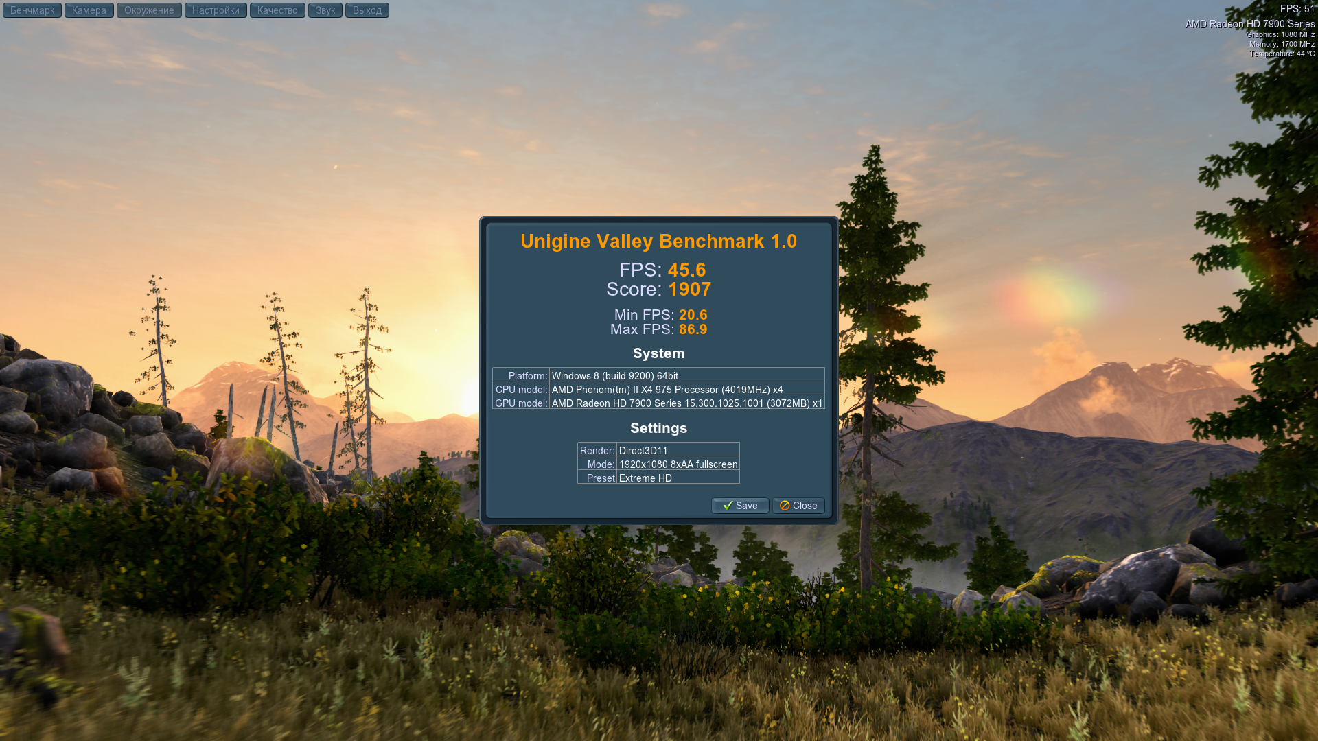

Регистрация: 22.11.2015
ну у меня включив виртуальное сверх высокое разрешение, чтобы запустить фулл хд, примерно такие результаты на 7970 в немножко похожем разгоне, ток проц другой, ну он и правда играет очень малую роль в этом тесте, например это можно понять по этому видео https://www.youtube.com/watch?v=gzWdJrLE66o или посмотрев загрузку цп во время теста
С.png [ 2.72 МБ | Просмотров: 1074 ]

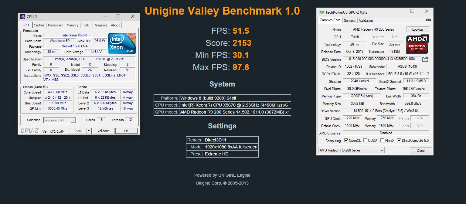

почему же тогда такой слабый результат?
Загаженость ОС , кривой драйвер , Тротлинг ВК
Добавлено спустя 8 минут 19 секунд:
вот к примеру мой старый результат
Valley.jpg [ 255.17 КБ | Просмотров: 1064 ]
прикольно, у вас кстати ядро разогнано больше на 13% чем у меня и... если увеличить мой средний фпс 45,6 на 13% будет 51,5, также как у вас, наглядно видно как этому тесту почти пофиг на проц
