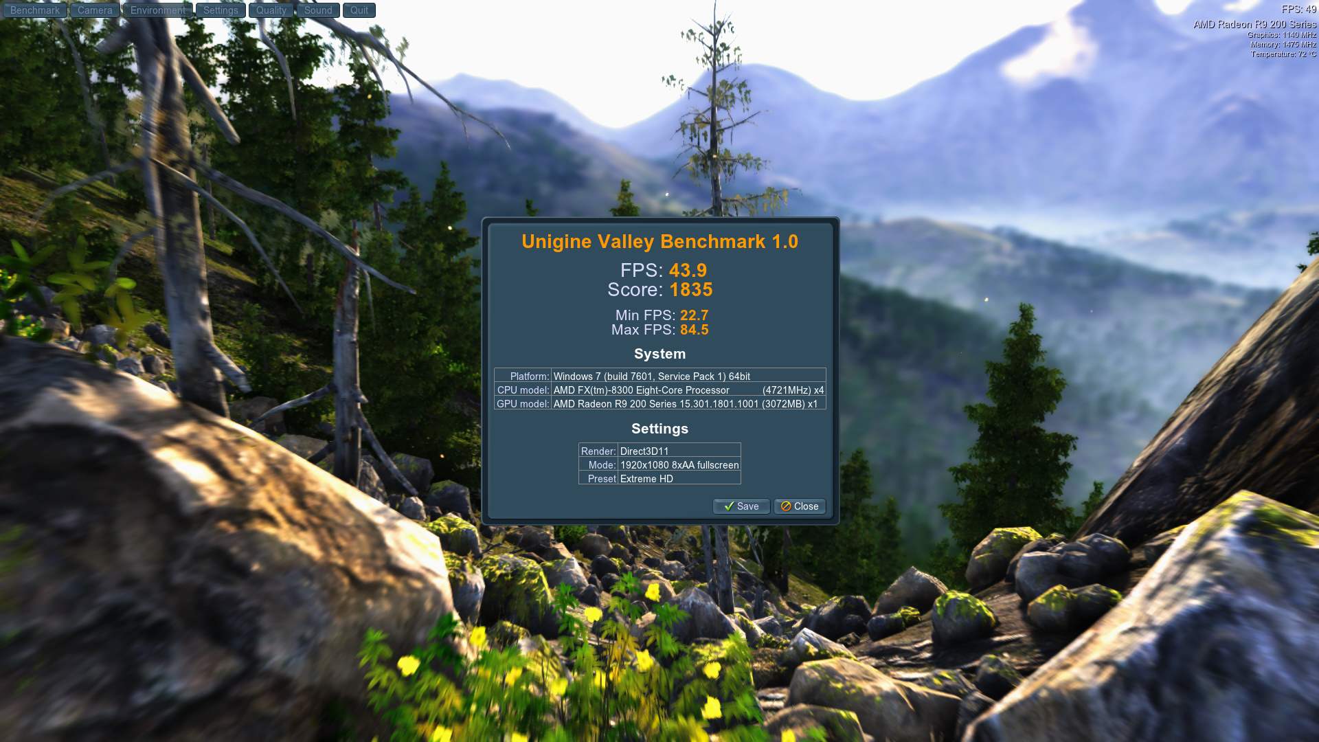

Друзья ну помогите, очень низкие результаты видеокарты, драйвера удалил через DDU скачал последние, ОС почти свежая
что делать?
что делать?
нормальные результаты , для такого процессора

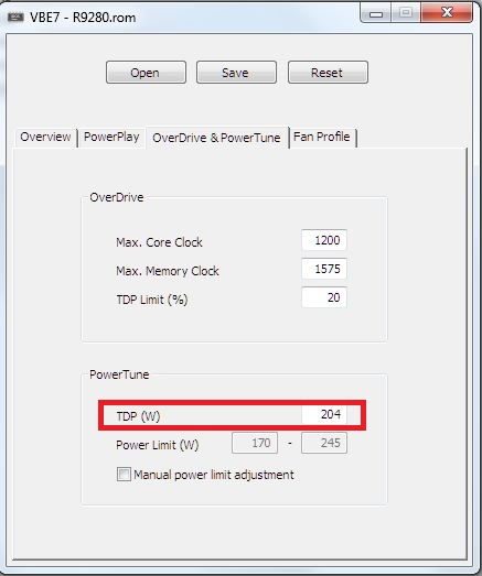

либо память в переразгоне либо в биос поднимай повер лимит (именно в биос ,редактируй его) ,% 20 прибавь,буст выключается при малейшем нагреве
это результат R9 280 без х
карта выше 65 не греется ни при каких нагрузках, может быть такое, что БП не тянет?
Кстати у меня PSI-e 2.0 из-за этого может быть?
а какой это пункт в биос, или его модифицировать надо?

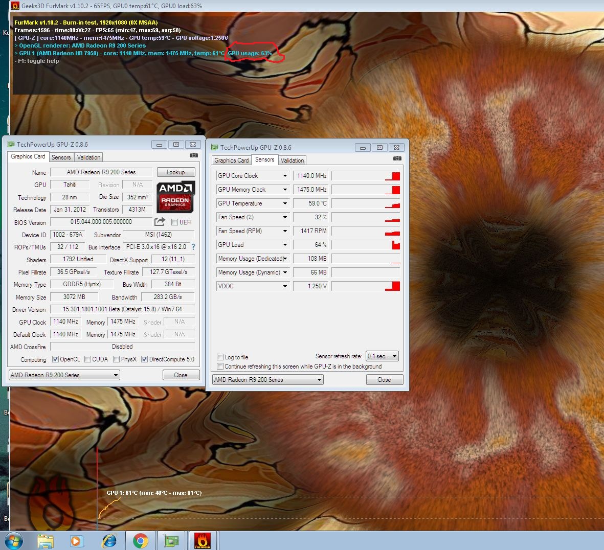

включи GPU-Z вторую вкладку ,уменьши время обновления
и запусти FurMark без сглаживания в окне и сиди смотри как на 60*С (у меня так) отключается буст
то есть частота становится 972 Мгц вместо 1140 и это с повер лимитом 234 вт вместо 204
вот этот
вот, я сделал так, ничего такого нету

TaldirSochi
поставь в GPU-Z 0.1 мили сек
и разрешение включи 1920х1080 в окне и помониторь ещё раз
обрати внимание на картинке на % использования GPU

Prof писал(а):
TaldirSochi
Вот, нет таких проблем, GPU load 98-99%, T 80*C троттлинга нет, да не разогревается карта так в тесте Valley Benchmark 1.0
