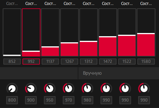

Как даже при такой настройке карта использует ~215W в играх? из за этого она греется у меня до 65-68 градусов, а хот спот под 90.
Снимок.PNG [ 19.12 КБ | Просмотров: 1618 ]
Что не так с моей видеокартой?
Регистрация: 15.07.2017
Фото: 10
Что вас смущает? Почти что полный вольт напряжения на таком большом чипе, как вега, неизбежно выльется в солидное энергопотребление. Вполне нормальный показатель с поправкой на рандомность кремния. Если упора в PL нет, то в разных играх жор может заметно отличаться, так же при прочих равных он растет с увеличением разрешения монитора. В общем, вполне нормальный показатель энергопотребления, а вот разница темпы чипа и hotspot великоваты, но не думаю, что очень критично. Для сравнения: у меня целевое напряжение 900мВ, фактическое по мониторнигам 0.86-0.87, потребление 160-170 в FHD
