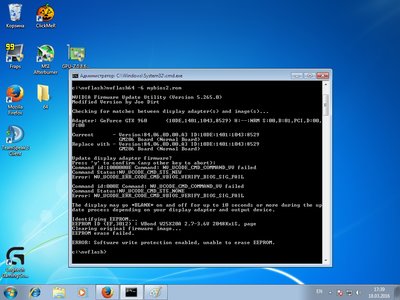

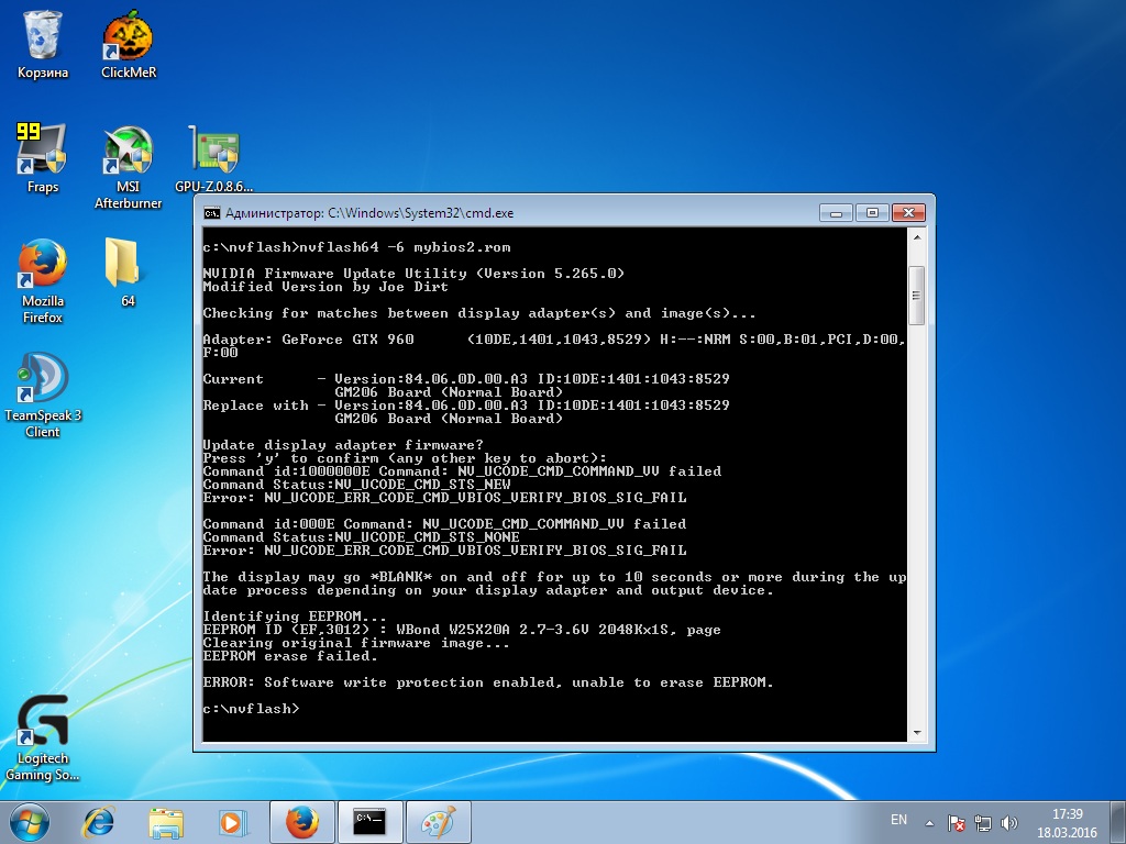

Здравствуйте. Не получается перепрошить биос gtx960 прогой nvflash. Выдает такую ошибку, объясните пожалуйста в чем дело.
fail.jpg [ 200.12 КБ | Просмотров: 2934 ]
Регистрация: 17.03.2016
перед прошивкой надо снять защиту с биоса командой --protectoff
Регистрация: 09.06.2015
Спасибо. Включать его обратно надо?
