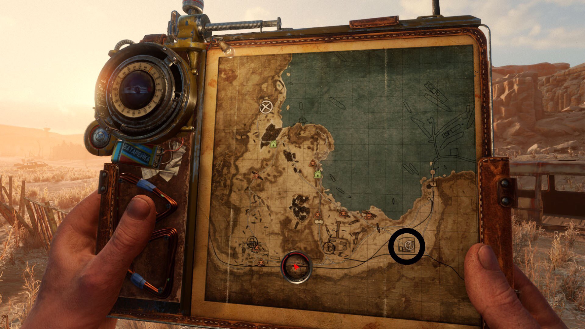

На пустынной карте, идите в отмеченную область https://pp.userapi.com/c850036/v8500369 ... oaaoPY.jpg, залезти на башню и побегайте по ней на самом вверху, предварительно включив директ 12 и ртх
