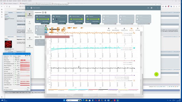

Shturbanfurer писал(а):
Это в закрытом корпусе? Что с продувкой? Если не в напряг можешь повторить только корпусные вентиляторы на максимум
Да в закрытом корпусе. Там у меня 4 200-ки (2 передних на вдув, верхнее сверху на вдув, задняя на выдув) и одна 120-ка сзади на выдув. Между верхними двухсотками поставил перегородку до радиатора процессора так что верхний передний гарантировано отправляет свой воздух в радиатор процессора. Хотя я сделал еще одну перегородку которая идет от радиатора процессора в правый верхний угол тем самым оба верхние будут выкачивать воздух их корпуса а передний прям целенаправленно будет дуть радиатор с вентилятором на процессоре, но пока что лень лезть и доставать его чтобы проверить так лучше будет или нет. На старой видюхе у которой было максимум 200W профит был еле заметен. У меня вентиляторы настроены в биосе и при 60 градусах на процессоре передние 200-ки вращаются где то на 70% а задняя двухсотка на выдув которая имеет максимум 800 оборотов и ее не слышно на 100% вращается уже с 50 градусов на процессоре. И на максимум передние у меня только на процессоре с 80 т.е. в крайнем случае т.к. уже слышно шум.
SN_340w_FULL_fan.jpg [ 725.26 КБ | Просмотров: 555 ]
Похоже ничего особо не изменилось, разве что хотспот скакал теперь между 89 и 90 градусами.
Обороты передних двухсоток не 1500 а 1000, просто к этому же контроллеру в корпусе подключена и задняя 120-ка у которой максимальные обороты 1500.
vol2008 Возможно вы и правы и можно просто настроить фпс для каждой игры в адреналине через Chill чем постоянно менять герцовку для требовательных игр.

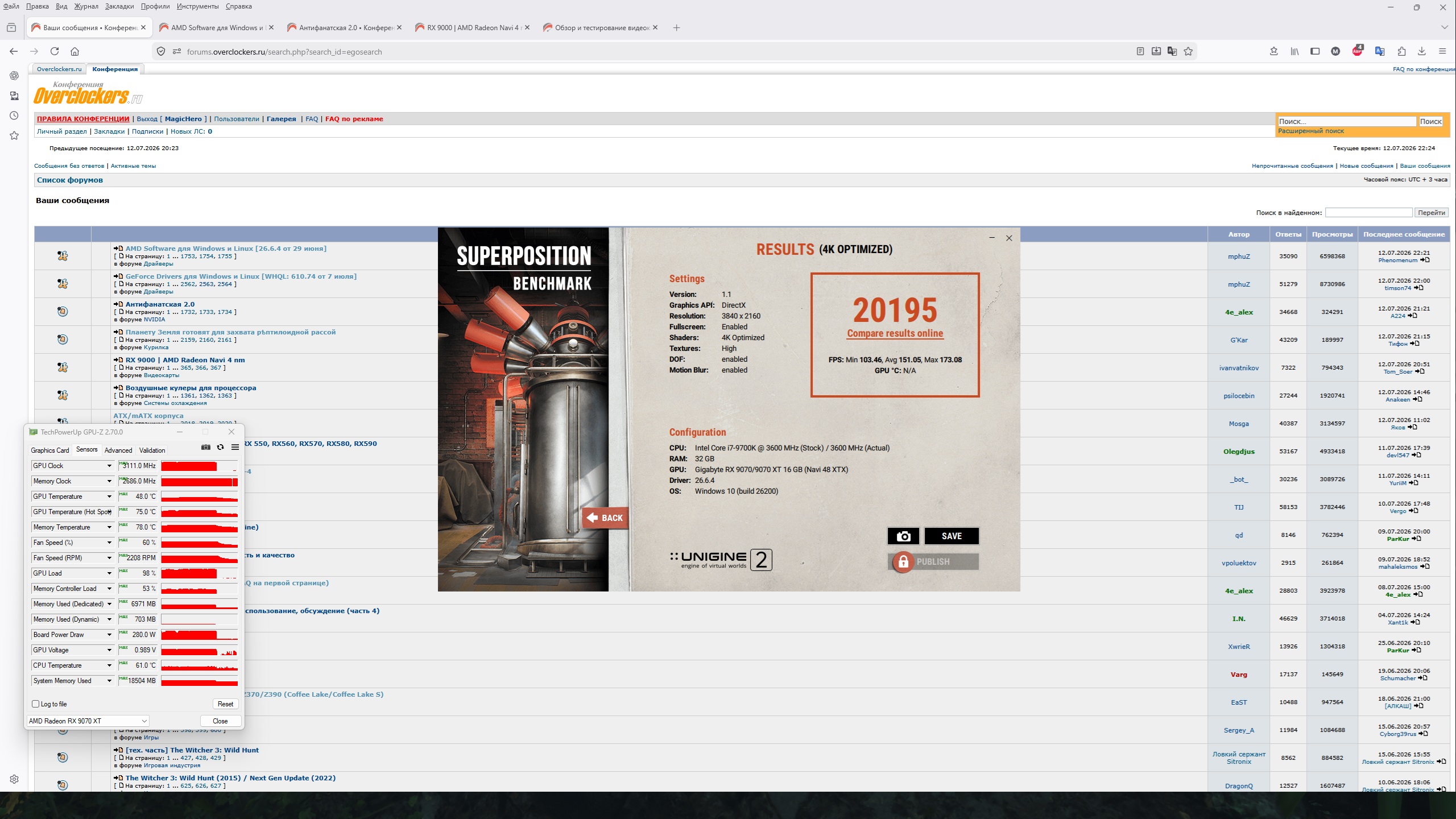

Tom_Soer писал(а):
Спасибо . что Нитро что Хищник 1 в 1 . у тестера при 0 пл 340 ваттах, 90 хс , 2100 оборотов и 20к очков . у меня при -20 Пл, 270 ватт, 80 хс , 2200 оборотов и 19к очков . разница 5% в игре разница 3-5 кадров . Люопытно
Там в обзоре видюха какая то убогая и в стоке в steel nomad выдала жалкие 6800 это уровень обычной 9070 но при этом у нее нормальное потребление в 340w а не 304W как у базовых. Там реально какой то хлам. Тут на форуме у кого акер выдает в стоке 7200, у меня 7500. А в Superposition на таких же настройках видюхи PL-20, -80mv и обороты 2200 выбил 20195
SP_LP-20_-80mv.jpg [ 751.26 КБ | Просмотров: 306 ]

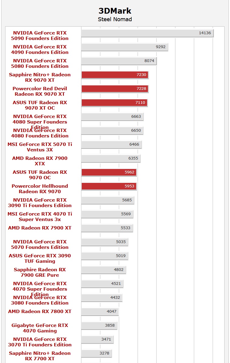

Смотря какой "обычной" ;) "обычная-обычная" 9070 сапфир пульс выдаёт в номаде 5900-6100.
как-то так
стилномад.jpg [ 227.94 КБ | Просмотров: 249 ]
Тут скорее ВАША карта как-то СИЛЬНО выбивается из "статистики". ОЧЕНЬ сильно.

Megagad писал(а):
На 26.6.2 ацер выдаёт в стоке те-же 6800-6900 ;)
С 26.5.1 у всех +200 в номаде прилетело.
