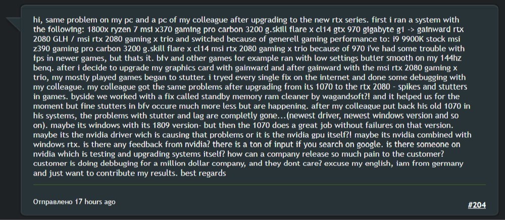

Регистрация: 31.12.2010
В общем тема со статтерами на картах 2000 серии судя по всему намного больнее, чем с просто дохнущими картами.
Проблема довольно распространена.
На форуме geforce есть две активные темы, причем в них активно трут все сообщения от пользователей, которым удалось обменять карты по RMA с данной проблемой. У многих у кого карты из первых октябрьских партий - такие фризы, после обмена на новую партию январского производства - фризы проходили.
https://forums.geforce.com/default/topi ... all-games/ вот в этой теме еще ночью было 26 страниц, за ночь удалили наверно больше 3 страниц.
Вот во второй теме человек описывает типичную проблему:
https://forums.geforce.com/default/topi ... x-2080/14/
Заскринил на случай, если там опять все потрут.
Аннотация 2019-02-25 142051.jpg [ 175.74 КБ | Просмотров: 1147 ]
